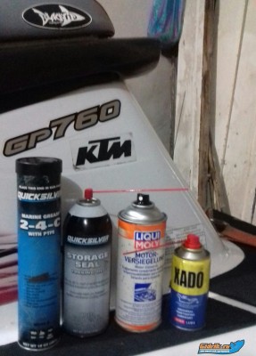

Вчера был финальный бак закрытия сезона) завтро опять к оленям :cry: а погодка у нас :good: +27°, катай и катай. Сегодня мопед вылизан и залит консервой.

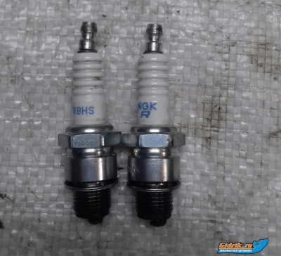

Ага вот при консерве на новых свечах заметил конечьники))) с редлайна пришли. Левые? или бывает?. Если левые может и бедность показывает?
