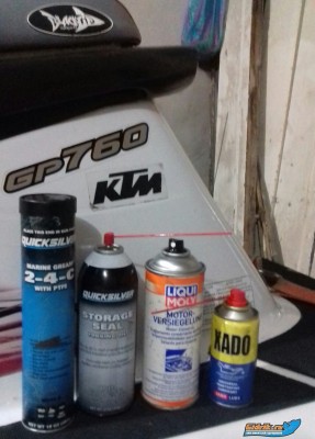

Вчера был финальный бак закрытия сезона) завтро опять к оленям :cry: а погодка у нас :good: +27°, катай и катай. Сегодня мопед вылизан и залит консервой.
По проделанной работе разочарований нет только позитьв)). Радует что есть ещо над чем поработать для улучшайзинга))). Зимой всёравно дёрну блок, чуйка прихвата не покидает. Вчера катал очень жостко заглох 2 раза и вот здесь стартер крутнул гдето на 10 секунде не так как раньше на 1-2.чудом берг не впоймал. При зборке 2 раза точили 1 проверил 0.07, 2 доверил, хотя и при мне доводили блок, по словам 0.11. :oops:

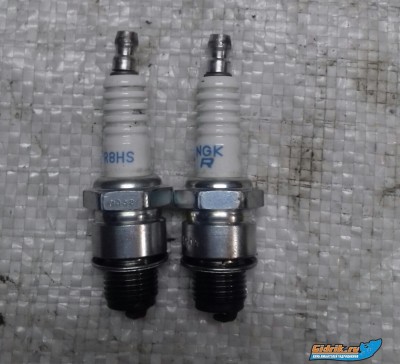

Ага вот при консерве на новых свечах заметил конечьники))) с редлайна пришли. Левые? или бывает?. Если левые может и бедность показывает?

Комментарий к файлу: Вот такая КОНСЕРВА)))
