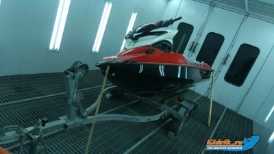

Красят именно гелькоутом!!!!!!
Человек свой, все нормально будет:)

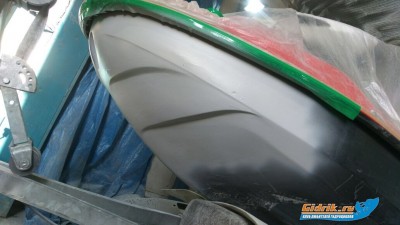

Эта серая хрень очень похожа на грунт. Его при покраске гелем не используют. Разве что для контроля выравнивания, но потом стирать придется весь.
СообщениеДобавлено: 03 сен 2017, 22:27
Зарегистрирован: 01 май 2017, 23:34
Сообщения: 17
Имя: Константин
Техника: BRP rxp 215
Да это проявочный грунт, все верно!

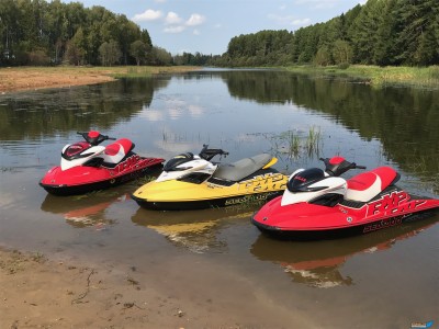

Ну вот и готов, на выходных тест и консервация!
IMG_0919.JPG [ 129.19 КБ | 9322 просмотра ]
СообщениеДобавлено: 07 сен 2017, 00:22
Очень хорошо вышло.
А изнутри как смотрится?

СообщениеДобавлено: 09 сен 2017, 20:21
круто.чем они так гель наносили,шагрени нет.?
СообщениеДобавлено: 10 сен 2017, 23:08
Сообщения: 17
Имя: Константин
Шагрень есть просто отполировали
Итак сегодня спустили пока держится :)
