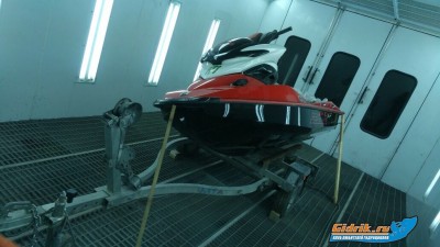

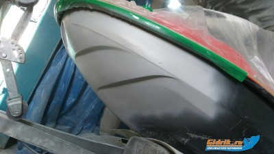

Красят именно гелькоутом!!!!!!
Человек свой, все нормально будет:)

Эта серая хрень очень похожа на грунт. Его при покраске гелем не используют. Разве что для контроля выравнивания, но потом стирать придется весь.
СообщениеДобавлено: 03 сен 2017, 22:27
Зарегистрирован: 01 май 2017, 23:34
Сообщения: 17
Имя: Константин
Техника: BRP rxp 215
Да это проявочный грунт, все верно!

Ну вот и готов, на выходных тест и консервация!
IMG_0919.JPG [ 129.19 КБ | 9323 просмотра ]
СообщениеДобавлено: 07 сен 2017, 00:22
Очень хорошо вышло.

СообщениеДобавлено: 09 сен 2017, 20:21
круто.чем они так гель наносили,шагрени нет.?
СообщениеДобавлено: 10 сен 2017, 23:08
Сообщения: 17
Имя: Константин
Шагрень есть просто отполировали
Итак сегодня спустили пока держится :)

Покрывают не гелькоутом, а топкоутом. Гель только в матрице высыхает.Либо в гель добавляют воск в стироле, тогда высыхает.В любом случае после покраски шагрень будет или ,как её называют "апельсиновый корка ",гель не автоэмаль,не такой жидкий.Выводится потом полировкой.

Паша привет,забыл еще дополнить,что матричный гель и для изделия -оч.разные по свойствам и характеристикам.с шагренью я прикололся,не хило было бы если пистолетом можно было нанести как с матрицы...качество,толщина слоя...и глянец сразу-высший пилотаж. :)

Матричный безусадочный как и смола матричная.Наносить в матрицу вручную кистями,если гель для ручной работы или чопером для напыления.Чопером быстро и качественно,но,сука,сам аппарат дорогущий. Чопером это когда уже серийное производство.
