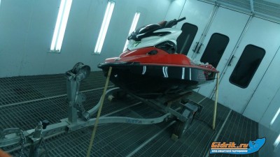

Kos85 писал(а):
Ремонт корпуса обходится в 50.000? полная покраска и устранение недочётов по верхней части, есть пару царапин!
нормально. если действительно нанесут гелькоут.
СообщениеДобавлено: 30 авг 2017, 12:44
Сообщения: 48
Имя: Степан
Техника: BRP RXP 260
Возможно и не дают ... но мой полный комплект только мотор снят.. и с доками
СообщениеДобавлено: 30 авг 2017, 18:50
Зарегистрирован: 01 май 2017, 23:34
Сообщения: 17
Имя: Константин
Техника: BRP rxp 215

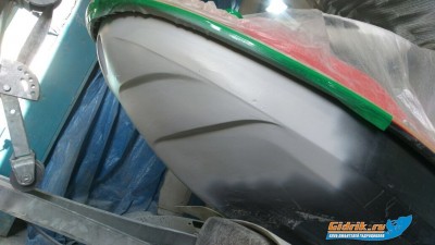

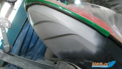

Красят именно гелькоутом!!!!!!
Человек свой, все нормально будет:)
IMG_0878.JPG [ 107.98 КБ | 9563 просмотра ]
СообщениеДобавлено: 02 сен 2017, 20:06
Сообщения: 2287
Техника: XP DI 2003
Откуда: ДНР, Донецк
Эта серая хрень очень похожа на грунт. Его при покраске гелем не используют. Разве что для контроля выравнивания, но потом стирать придется весь.

Да это проявочный грунт, все верно!

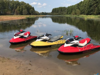

Ну вот и готов, на выходных тест и консервация!
IMG_0919.JPG [ 129.19 КБ | 9434 просмотра ]
СообщениеДобавлено: 07 сен 2017, 00:22
Очень хорошо вышло.
А изнутри как смотрится?
СообщениеДобавлено: 07 сен 2017, 21:50
Сообщения: 17
Имя: Константин
Заберу на днях сделаю фото хорошие
СообщениеДобавлено: 09 сен 2017, 20:21
круто.чем они так гель наносили,шагрени нет.?
СообщениеДобавлено: 10 сен 2017, 23:08
Сообщения: 17
Имя: Константин
Шагрень есть просто отполировали
Итак сегодня спустили пока держится :)
