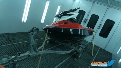

Kos85 писал(а):
Ремонт корпуса обходится в 50.000? полная покраска и устранение недочётов по верхней части, есть пару царапин!
нормально. если действительно нанесут гелькоут.
СообщениеДобавлено: 30 авг 2017, 12:44
Сообщения: 48
Имя: Степан
Техника: BRP RXP 260
Возможно и не дают ... но мой полный комплект только мотор снят.. и с доками
СообщениеДобавлено: 30 авг 2017, 18:50
Зарегистрирован: 01 май 2017, 23:34
Сообщения: 17
Имя: Константин
Техника: BRP rxp 215
Красят именно гелькоутом!!!!!!
Человек свой, все нормально будет:)

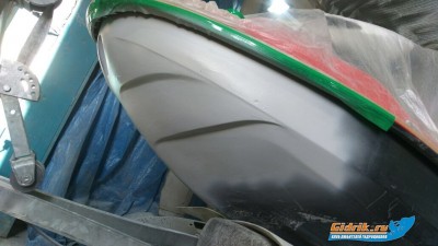

IMG_0878.JPG [ 107.98 КБ | 9554 просмотра ]
СообщениеДобавлено: 02 сен 2017, 20:06
Сообщения: 2287
Техника: XP DI 2003
Откуда: ДНР, Донецк
Эта серая хрень очень похожа на грунт. Его при покраске гелем не используют. Разве что для контроля выравнивания, но потом стирать придется весь.
СообщениеДобавлено: 03 сен 2017, 22:27
Сообщения: 17
Имя: Константин
Да это проявочный грунт, все верно!
