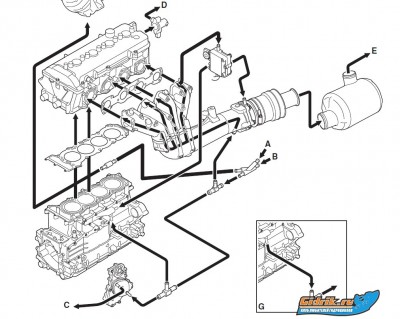

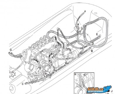

Ватербокс это глушитель - банка такая алюминиевая сзади в корпусе стоит , цпг - цилиндро-поршневая группа , а промываю я всегда так - в шланг подачи воды для охлаждения движка начинаю лить через воронку антифриз (на заведенном движке ) как начинает литься сзади с водомета с обратки значит хватит лить , чуток погазовал и глушу , потом наклоняю гидрик в сторону водомета сливаются остатки антифриза и все готово . Шланг куда антифриз лил на место подсоединяю !Вот к примеру схема прохождения воды через мотор у ямахи FZS .А B подача , D обратка
fzs.jpg [ 175.57 КБ | 7089 просмотров ]
fzs.jpg [ 199.42 КБ | 7088 просмотров ]
