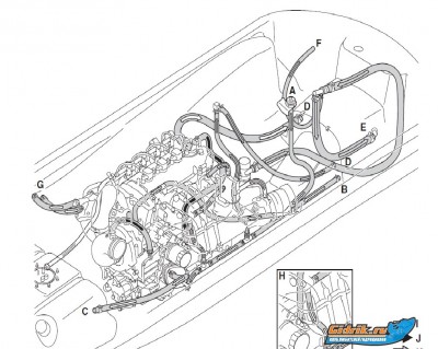

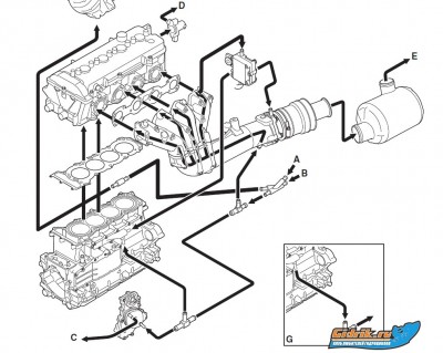

Ватербокс это глушитель - банка такая алюминиевая сзади в корпусе стоит , цпг - цилиндро-поршневая группа , а промываю я всегда так - в шланг подачи воды для охлаждения движка начинаю лить через воронку антифриз (на заведенном движке ) как начинает литься сзади с водомета с обратки значит хватит лить , чуток погазовал и глушу , потом наклоняю гидрик в сторону водомета сливаются остатки антифриза и все готово . Шланг куда антифриз лил на место подсоединяю !Вот к примеру схема прохождения воды через мотор у ямахи FZS .А B подача , D обратка
