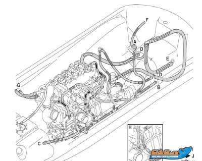

просмотри магистраль трубок (2шт) от водомёта до мотора, скорее всего на них есть тройник к которому и подведёшь шланг через который подашь этиленгликоль, только подводи на заведённом, литров 5. если тройничка нет, то введи жидкость через входной патрубок охлаждения, опять-таки на заведённом только.
далее выкрути свечи, влей масла грамм по 30.
поменяй масло в водомёте, если оно там есть.
помой всё, осуши хорошенько, седло сними или приподними, водник найкрой.
и тухни всю зиму в ожидании сезона

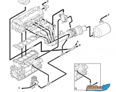

Ватербокс это глушитель - банка такая алюминиевая сзади в корпусе стоит , цпг - цилиндро-поршневая группа , а промываю я всегда так - в шланг подачи воды для охлаждения движка начинаю лить через воронку антифриз (на заведенном движке ) как начинает литься сзади с водомета с обратки значит хватит лить , чуток погазовал и глушу , потом наклоняю гидрик в сторону водомета сливаются остатки антифриза и все готово . Шланг куда антифриз лил на место подсоединяю !Вот к примеру схема прохождения воды через мотор у ямахи FZS .А B подача , D обратка
