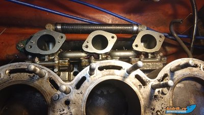

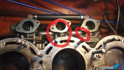

Косяков много обнаружилось, и толи ещё будет) Думаю основное , это рассохшийся масленые прозрачные шлангочки (особенно под среднем цилиндром, так как под ним было много свежего масла) или трубки хз как назвать. Они не плотно сидели, хотя там и зажимы маленькие были. Там больше неоткуда было маслу капать. И до кучи дыра в мембране бензонасоса, быстрее всего это и была причина задиров.
Да и ещё, выхлоп из первого цилиндра был черного цвета, возможно из за того что не держала мембрана измученная солью
Комментарий к файлу: Если присмотреться то видно масло

Косяков много обнаружилось, и толи ещё будет) Думаю основное , это рассохшийся масленые прозрачные шлангочки или трубки хз как назвать. Они не плотно сидели, хотя там и зажимы маленькие были. Там больше неоткуда было маслу капать.
Что то мне подсказывает, что должны быть не прозрачные. Не в том дело, что плохо, что прозрачные, просто прозрачные врядли маслостойкие, хотя конечно всё бывает.
Прозрачные, как от капельницы. Может до меня поменяли. Хотя хозяева были далеко не бедные до меня этого мотоцикла, но технику походу любили по рассказам))) может и залипили шланги из больницы для капельниц) всё может быть)
