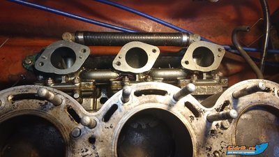

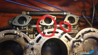

Юрец Панда писал(а):
Eduardo писал(а):
вот и ответ,+течь.и версия Паши то же встречается.особенно про тепловой зазор.проверять всё надо. :)
Топлевный насос не в порядке ? Тут на форуме читал , что фильтр на топливо желателно убрать, стоит ли?
Ну я бы всё же сказал, что проблема была именно в течи масла, т.к. у тебя маслонасос вработает и масла в баке с бензином нет, и по этому то что долго крутишь по моему не такая уж причина, масло то в Картер попадает, хоть и не распыляется. Но до старта при прокачке бензина думаю такие задиры вряд ли возможно сделать.
Косяков много обнаружилось, и толи ещё будет) Думаю основное , это рассохшийся масленые прозрачные шлангочки (особенно под среднем цилиндром, так как под ним было много свежего масла) или трубки хз как назвать. Они не плотно сидели, хотя там и зажимы маленькие были. Там больше неоткуда было маслу капать. И до кучи дыра в мембране бензонасоса, быстрее всего это и была причина задиров.
Да и ещё, выхлоп из первого цилиндра был черного цвета, возможно из за того что не держала мембрана измученная солью
Комментарий к файлу: Если присмотреться то видно масло
