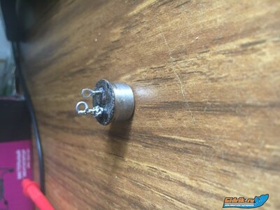

СообщениеДобавлено: 29 июн 2021, 06:18
Сообщения: 134
Имя: Джек
Техника: Yamaha 650 tx 1998
прозвонил так и не понял буду припаивать заводить двигатель и кидать датчик его в кипяток если обороты ограничатся значит работает если нет буду брать аналог
СообщениеДобавлено: 29 июн 2021, 06:33
Сообщения: 134
Имя: Джек
работает вода была не сильно горячая при нагреве тестер 1 показывает на холодную 0
СообщениеДобавлено: 29 июн 2021, 07:24
Значит все в норме паяй провода)
СообщениеДобавлено: 29 июн 2021, 10:38
Сообщения: 151
Техника: Гидр:MJ800TZ
ПЛМ:HDX F4/5 BMS
Мопед: SV650S
Квадр: Irbis K250
Откуда: Сатурн, МО
Поблагодарили: 9 раз
После припаивания рекомендую все же неспешно подыскивать аналог или заказывать оригинал.
Пайка не любит вибраций, отваливается. Либо как-то там провода механически фиксировать поближе к датчику, чтобы не висели.
Можно на провода термоусадку натянуть, корпус датчика обмотать изолентой, чтобы край изоленты выступал со стороны проводов в виде юбки, в эту юбку налить эпоксидки, чтобы скрыло место пайки и надежно зафиксировало и заизолировало провода в термоусадке. Можно налепить со стороны проводов эпоксипластелина. Смысл в механической фиксации проводов. Тогда будет стоять.
СообщениеДобавлено: 29 июн 2021, 13:48
Сообщения: 134
Имя: Джек
спасибо за совет вибраций нет все на резиновых прокладках даже выпуск с завода он тоже на пайке был) причем я не сказал бы что на хорошей на бакситку мне кажеться не стоит там зазор очень маленький потом не вытащишь пайка будет в нахлыст должно помочь

СообщениеДобавлено: 30 июн 2021, 05:18
Сообщения: 134
Имя: Джек
как то так

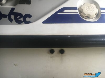

странно что два отверстия это контролька ?

СообщениеДобавлено: 30 июн 2021, 10:04
Сообщения: 134
Имя: Джек
после нагрева датчика обороты не падают (
