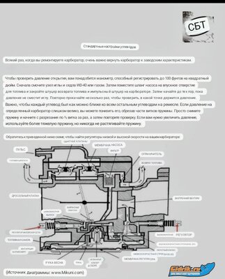

Привет ,в том то и дело не глохнет он совсем,он спокойно будет работать на холостых,и половину мощности выдавать!!! А как исключить этот датчик??? И на приборке же не орет он,что типо перегрев!!!

BlackSalim писал(а):
Лезть в карбы если всё проверили. Должен работать на одном цилиндре.Отключенный цилиндр обязательно заземлять
Салам САЛИМ!
Я не услышал в теме топика слово глохнет совсем ))! Что указывало бы на не хватку бенза - лезть в карбы? Глюконутый датчик темп. выдост те же симптомы ограничения...!!
Салам Толик. Просто хочу объяснить что надо отдельно на каждом цилиндре проверить. И он обязан работать на одном цилиндре)

Александр Сазон писал(а):
Он и работает на одном,газанешь второй включается,но мне кажется на высоких оборотах второй отрубается - включается,что значит заземлить??
ВВ кабель отключённого цилиндра заземлять
Ну и не лезь туда раз исправна приборка и молчит!

Проверил ,газанешь и тот и другой по одному работает

Работает с перебоями

....фильтр топливный поменял(ориг фильтр своего рода отстойник, зачем его менять, или левый какой фильтр вкарячили?, есть желание промой химией и осуши спиртом
-всё
) тонкой очистки стоит в карбе и частенько там собирается ворсовый тампон!
...лепестковые клапана проверил (на предмет чего -зазор или просто наличие их)?
... и ещё при повороте на лево ,как будто глохнет ,на право такого нет (всё по закону физики, коленвал в право а вы его нагружает в лево. Когда вся система отстроена правильно - заметно но слабо)
И не игнорируйте ссылкой в моей подписи, там много интересного по вашим вопросам!
И да а кто вам лечит ваш sea-doo(спецов то нет) или он бессмертный?

Угнал в Ямаха центр ,жду от них ответа смогут карбы проверить или нет

Плохо конечно,что поздно про отстойник и фильтр тонкой очистки написали

Пусть схема и в вашей теме повесит
Screenshot_20230821-215157.jpg [ 138.91 КБ | 7327 просмотров ]

Нормальное описание по карбу,все ещё мне не звонили с ямахи

Парни привет,дайте номера сальников коленвала Ямаха VX700 2008 год,с сервиса позвонили сказали передний сальник сдох

...передний сальник сдох) - его выдавило, или пропускает, чо сервис мастера сказали?
