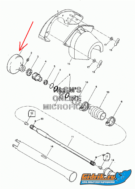

Воде там не откуда взяться еще раз повторюсь, том стоит маховик( накручен по резьбе на колено, за ним сальник, за ним подшипник.
дальше шестерня привода балансирного вала, дальше еще один сальник, подшипник и щека колена, если только через балансирный вол воду не давит...
Как вода через балансирный вал за маховик попадает, в нем разве есть водяной канал? Тупик какой то.
Я и говорю что в полости балансирного вала масло должно быть, а не вода.
Выкрути пробку балансирного вала, проверь на предмет наличия эмульсии.

Под номером 12 две заглушки вала, но мне кажется он все таки цельный и они выполняют роль демпферов.
Точно так эти резинки не дают греметь валу ,а сам вал не пустой ,он монолитный

Вообще вал играет роль торсиона ,и работает как пружина ,тока на скручивание , у меня ключь для откручивания импелеров сварен из двух валов (буквой Т) ну так вот когда откручиваеш вал пружинет и не хило так :D :D :D .

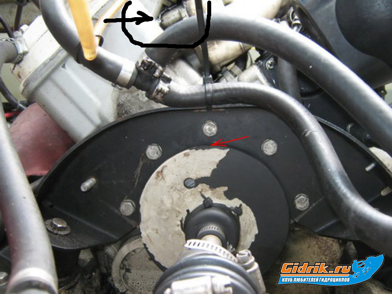

Посмотри на фотку и на рабочем моторе проверь на воде чтоб кто нибудь у руля был. Смотри там де стрелка пятнище намыло ,а пятнище это под шлангом ,проверь его целостность ,может треснул где нибудь в соединении , может тройник лопнул ,или хомут слетел ,ищи вот в этом месте .

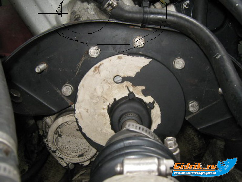

Вот сюда обрати внимание ,на фотке конечно не поймёшь ,но ты подлезь как нибудь и на заведёном попробуй . там где выхлопной колектор не трещина? В колекторе канал с водой)))))).
Да, это депферы. Вал цельный. Я уже распиливал один такой. :crazy:

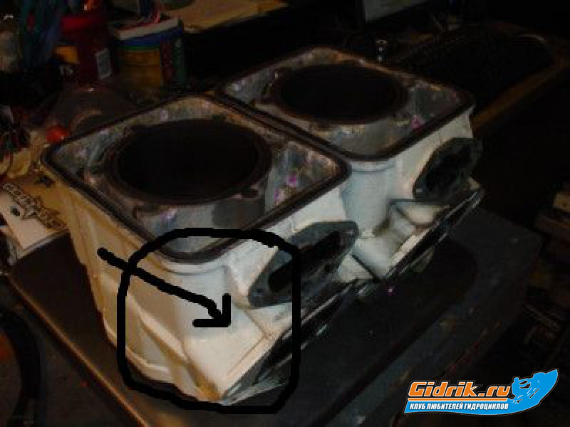

Вот так выглядит целый !!!!!!!!! фотка с eBay.

Откуда: Беларусь
На это место обращу внимание, но мне кажется дело не в патрубке, т. к. когда воду прет то мотор подтраивать начинает и не выходит на полную мощность, проблема где то внутри движка
