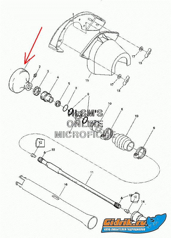

botanikgsm";p="23357 писал(а):
СКАТ59";p="23356 писал(а):
Воде там не откуда взяться еще раз повторюсь, том стоит маховик( накручен по резьбе на колено, за ним сальник, за ним подшипник.
дальше шестерня привода балансирного вала, дальше еще один сальник, подшипник и щека колена, если только через балансирный вол воду не давит...
Как вода через балансирный вал за маховик попадает, в нем разве есть водяной канал? Тупик какой то.
Я и говорю что в полости балансирного вала масло должно быть, а не вода.
Выкрути пробку балансирного вала, проверь на предмет наличия эмульсии.

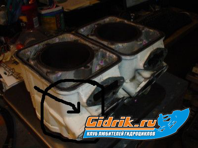

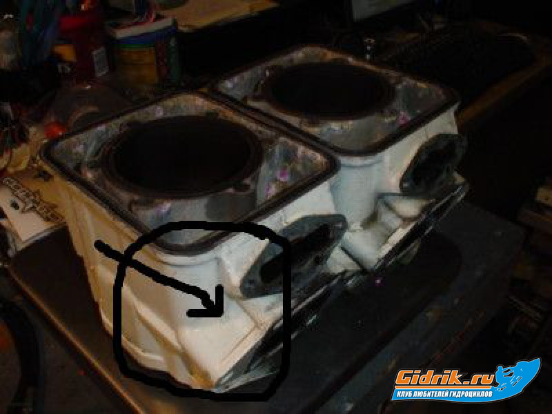

Raider";p="23352 писал(а):
Ну чего там... %)
Да вроде все как обычно.
Это вообще MAGNETO SYSTEM

botanikgsm";p="23368 писал(а):
СКАТ59";p="23366 писал(а):
botanikgsm";p="23361 писал(а):
Raider";p="23358 писал(а):
Получается -трещина в блоке? :cry:
Так есл рубашки нету то откуда трещине взяться?
Блин, если спину отпустит, завтра спущу катер на воду и сфоткаю как вода летит. А то мистика какая то получается
Не надо на воду спускать, подключи ремонтное охлаждение от водопровода и найдешь утечки.
Легко сказать подключи воду, мне его проще на реку спустить, а где эти заглушки на валу находятся?
Под номером 12 две заглушки вала, но мне кажется он все таки цельный и они выполняют роль демпферов.
Точно так эти резинки не дают греметь валу ,а сам вал не пустой ,он монолитный

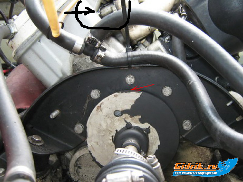

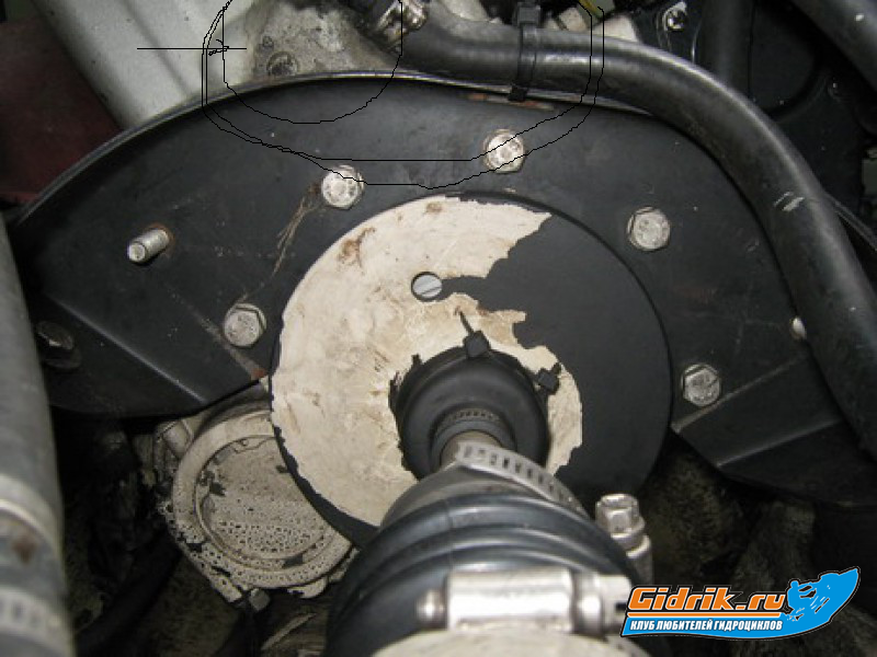

Посмотри на фотку и на рабочем моторе проверь на воде чтоб кто нибудь у руля был. Смотри там де стрелка пятнище намыло ,а пятнище это под шлангом ,проверь его целостность ,может треснул где нибудь в соединении , может тройник лопнул ,или хомут слетел ,ищи вот в этом месте .
Да, это депферы. Вал цельный. Я уже распиливал один такой. :crazy:
На это место обращу внимание, но мне кажется дело не в патрубке, т. к. когда воду прет то мотор подтраивать начинает и не выходит на полную мощность, проблема где то внутри движка
