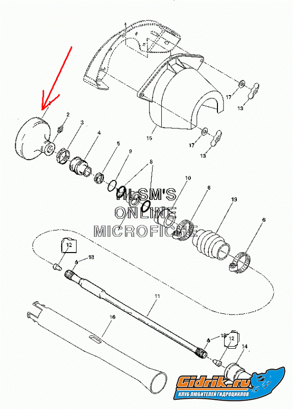

Под номером 12 две заглушки вала, но мне кажется он все таки цельный и они выполняют роль демпферов.

Точно так эти резинки не дают греметь валу ,а сам вал не пустой ,он монолитный
СообщениеДобавлено: 16 июл 2011, 09:04
Сообщения: 472
Откуда: Астрахань
Вообще вал играет роль торсиона ,и работает как пружина ,тока на скручивание , у меня ключь для откручивания импелеров сварен из двух валов (буквой Т) ну так вот когда откручиваеш вал пружинет и не хило так :D :D :D .

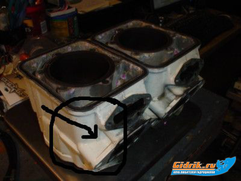

Raider";p="23358 писал(а):
Получается -трещина в блоке? :cry:
Иногда бывает размораживают цилиндры вода когда зимой остаёться.....

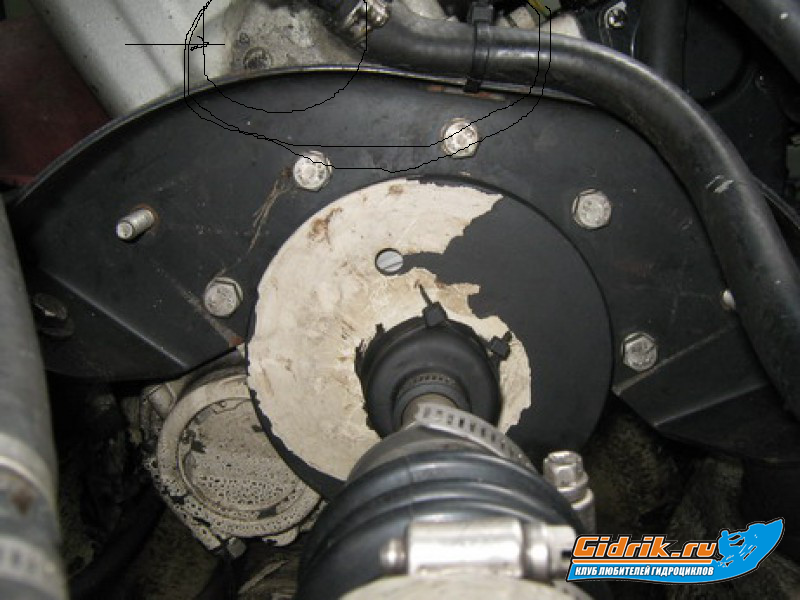

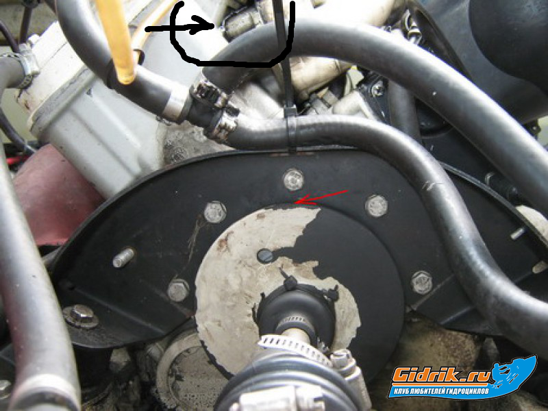

Посмотри на фотку и на рабочем моторе проверь на воде чтоб кто нибудь у руля был. Смотри там де стрелка пятнище намыло ,а пятнище это под шлангом ,проверь его целостность ,может треснул где нибудь в соединении , может тройник лопнул ,или хомут слетел ,ищи вот в этом месте .

Вот сюда обрати внимание ,на фотке конечно не поймёшь ,но ты подлезь как нибудь и на заведёном попробуй . там где выхлопной колектор не трещина? В колекторе канал с водой)))))).
Да, это депферы. Вал цельный. Я уже распиливал один такой. :crazy:

Вот так выглядит целый !!!!!!!!! фотка с eBay.
цилиндр.JPG [ 162.15 КБ | 7458 просмотров ]

Откуда: Беларусь
На это место обращу внимание, но мне кажется дело не в патрубке, т. к. когда воду прет то мотор подтраивать начинает и не выходит на полную мощность, проблема где то внутри движка
