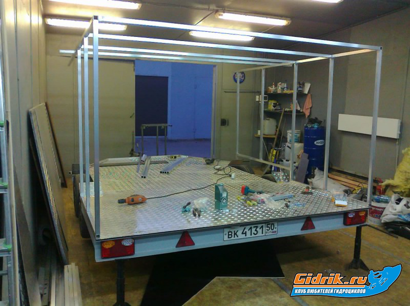

каркас
Фото0058.jpg [ 1.52 МБ | 5233 просмотра ]

Подставки как я делаю по 2 полозья на подставках, и все, подолье брусок 110х60 обитый ковралином. думаю будет айс. ширину надо так подобрать чтоб гадрач лег низко, но не задевал кузовом днища прицепа.

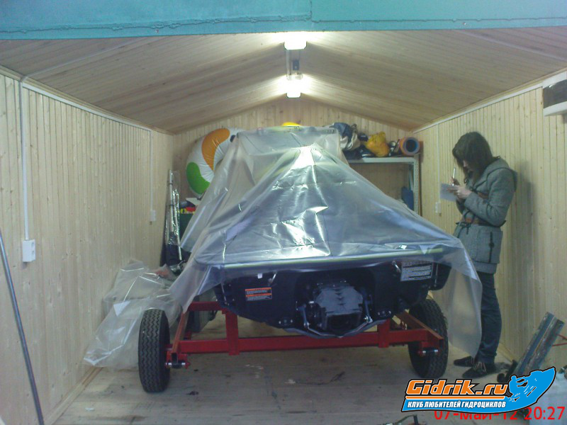

Ну вот постепенно все и сбывалось, на фоне неприятного поведения гидра, руки опустились подкатное колесо присверливать :(
DSC00923.jpg [ 2.09 МБ | 5233 просмотра ]

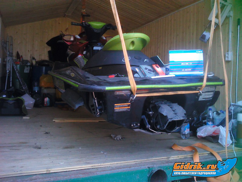

И того гидрик на телеге, развесовка вообще подарок!
Установленно подкатное колесо.

Гидрик как и положенно теперь в своем домике. Пока пытался поднять гидрик искал людей на помощь - выяснил все люди пидарасы, устал просить.... В тоге используя ум дрель и лебедки положил его на телегу в одиночку.
