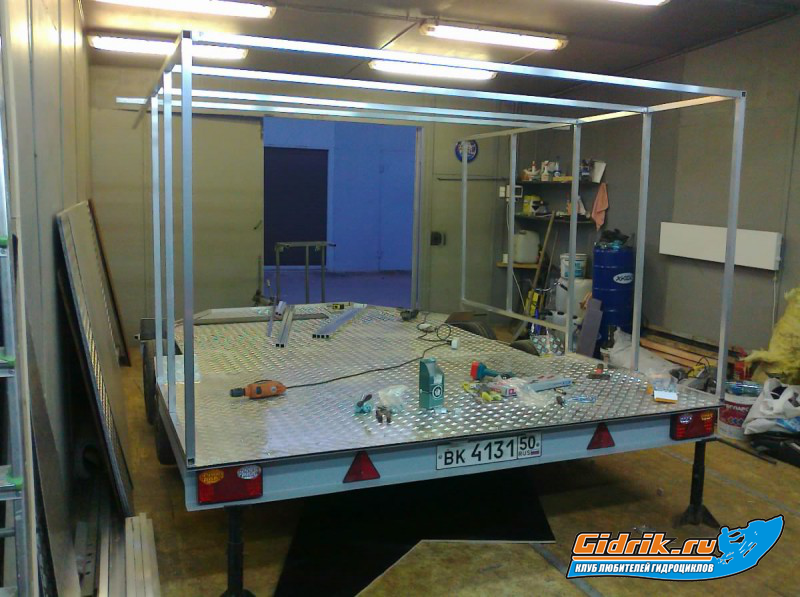

каркас
Фото0058.jpg [ 1.52 МБ | 5238 просмотров ]

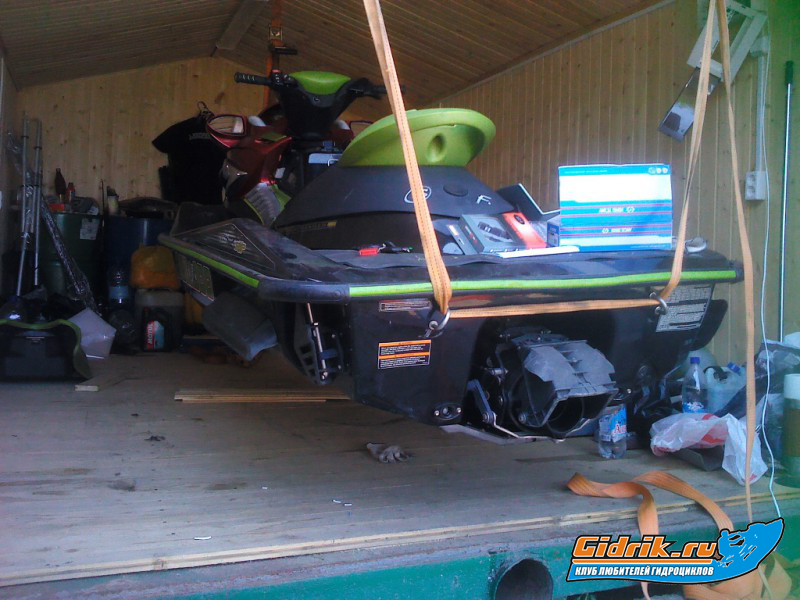

Ну вот постепенно все и сбывалось, на фоне неприятного поведения гидра, руки опустились подкатное колесо присверливать :(
DSC00923.jpg [ 2.09 МБ | 5238 просмотров ]
IMG_20120506_113213.jpg [ 1.76 МБ | 5239 просмотров ]

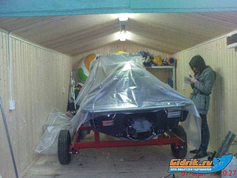

И того гидрик на телеге, развесовка вообще подарок!
Установленно подкатное колесо.
Пока делать было нечего решили замутить чехол, сняли выкройки :)
Гидрик как и положенно теперь в своем домике. Пока пытался поднять гидрик искал людей на помощь - выяснил все люди пидарасы, устал просить.... В тоге используя ум дрель и лебедки положил его на телегу в одиночку.

СообщениеДобавлено: 09 май 2012, 22:19
Санек! по ходу тока мы пашем - остальные катаються :)
1500 заклепок :Yahoo!:
а еще двери собирать...
Фото0359.jpg [ 1.74 МБ | 5210 просмотров ]
Фото0358.jpg [ 2.23 МБ | 5217 просмотров ]
Фото0356.jpg [ 2.13 МБ | 5218 просмотров ]
Фото0355.jpg [ 1.91 МБ | 5214 просмотров ]
Фото0353.jpg [ 1.92 МБ | 5214 просмотров ]
Фото0351.jpg [ 1.94 МБ | 5220 просмотров ]
Фото0352.jpg [ 2.15 МБ | 5221 просмотр ]
Фото0348.jpg [ 1.94 МБ | 5220 просмотров ]
