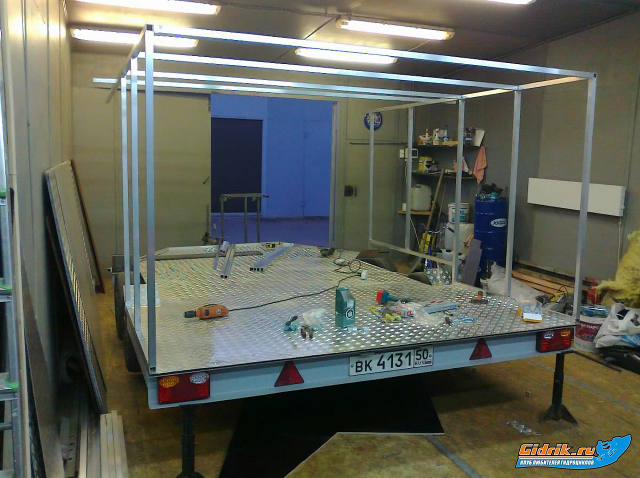

СообщениеДобавлено: 04 май 2012, 22:01

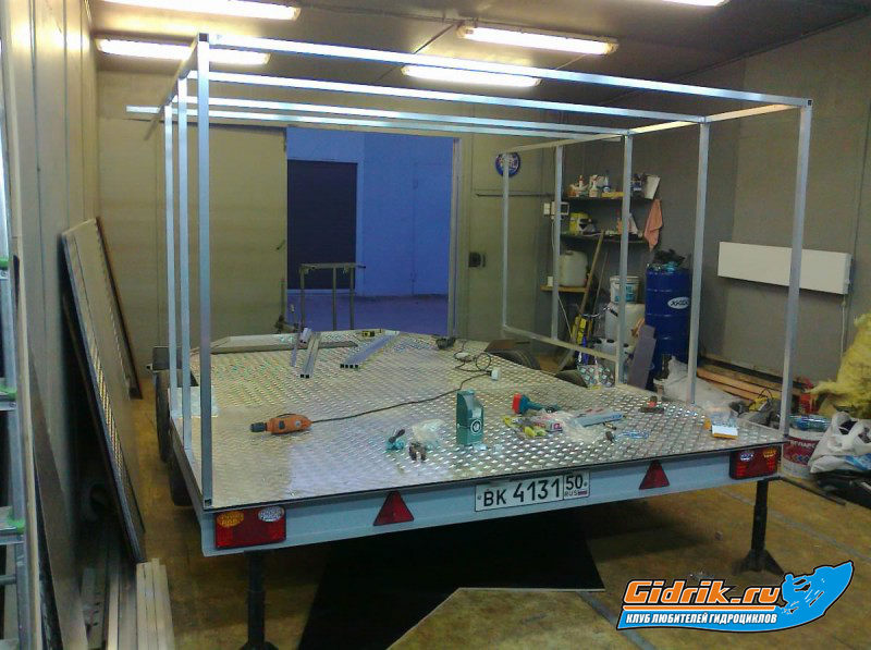

каркас
Фото0058.jpg [ 1.52 МБ | 5244 просмотра ]

Подставки как я делаю по 2 полозья на подставках, и все, подолье брусок 110х60 обитый ковралином. думаю будет айс. ширину надо так подобрать чтоб гадрач лег низко, но не задевал кузовом днища прицепа.

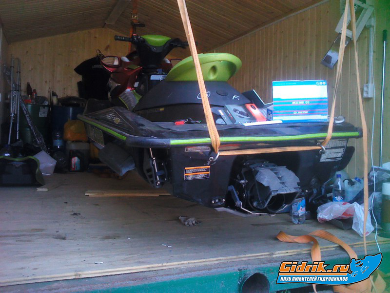

Ну вот постепенно все и сбывалось, на фоне неприятного поведения гидра, руки опустились подкатное колесо присверливать :(
DSC00923.jpg [ 2.09 МБ | 5244 просмотра ]
IMG_20120506_113213.jpg [ 1.76 МБ | 5245 просмотров ]

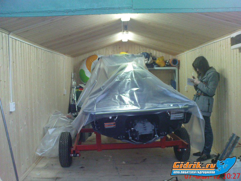

И того гидрик на телеге, развесовка вообще подарок!
Установленно подкатное колесо.
Пока делать было нечего решили замутить чехол, сняли выкройки :)
Гидрик как и положенно теперь в своем домике. Пока пытался поднять гидрик искал людей на помощь - выяснил все люди пидарасы, устал просить.... В тоге используя ум дрель и лебедки положил его на телегу в одиночку.

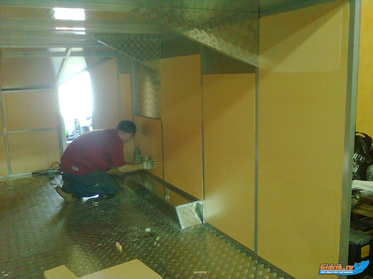

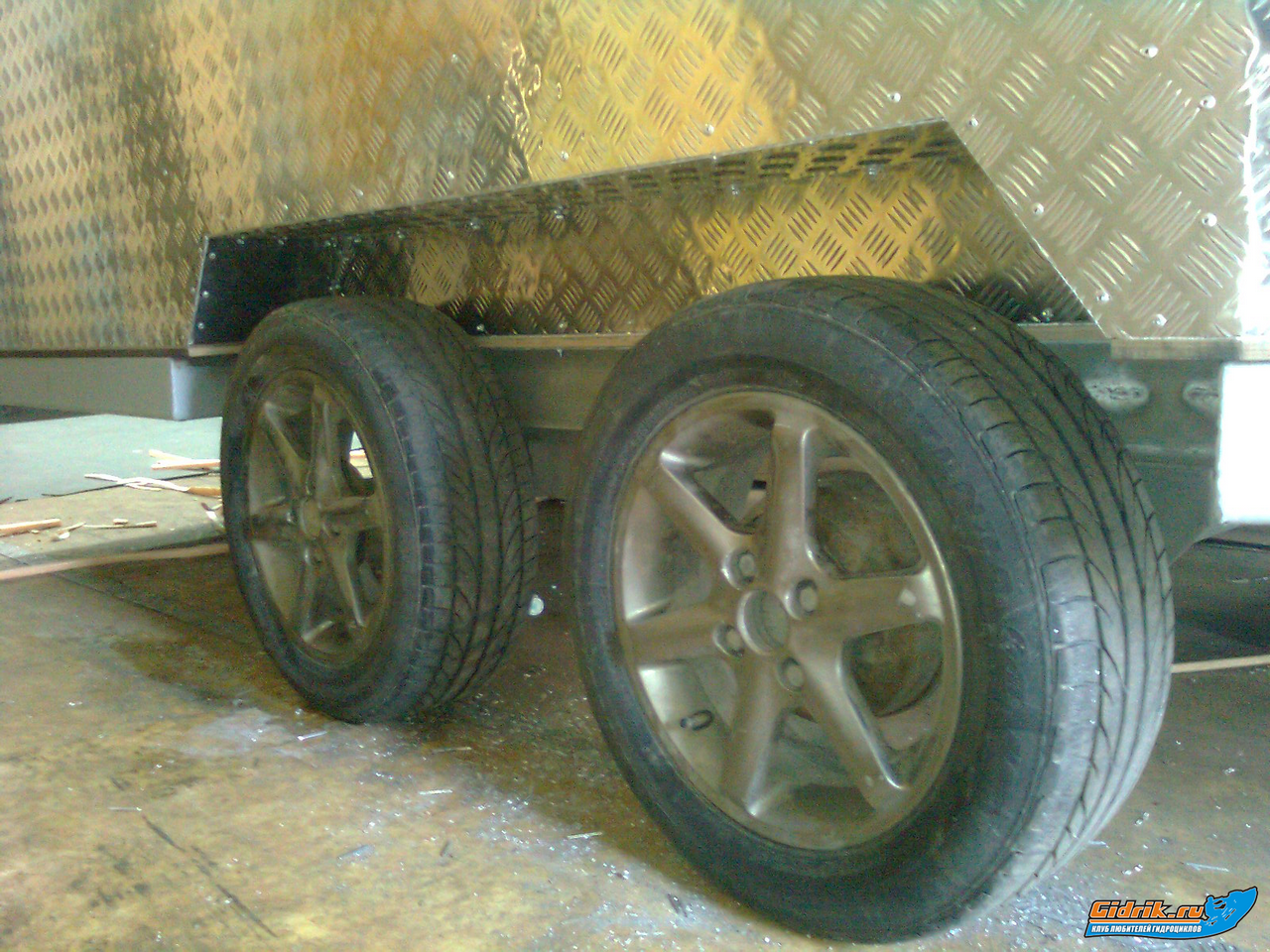

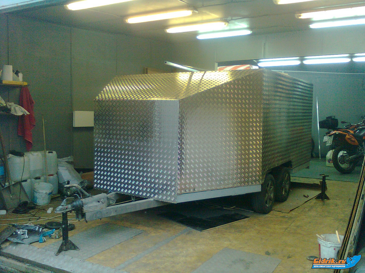

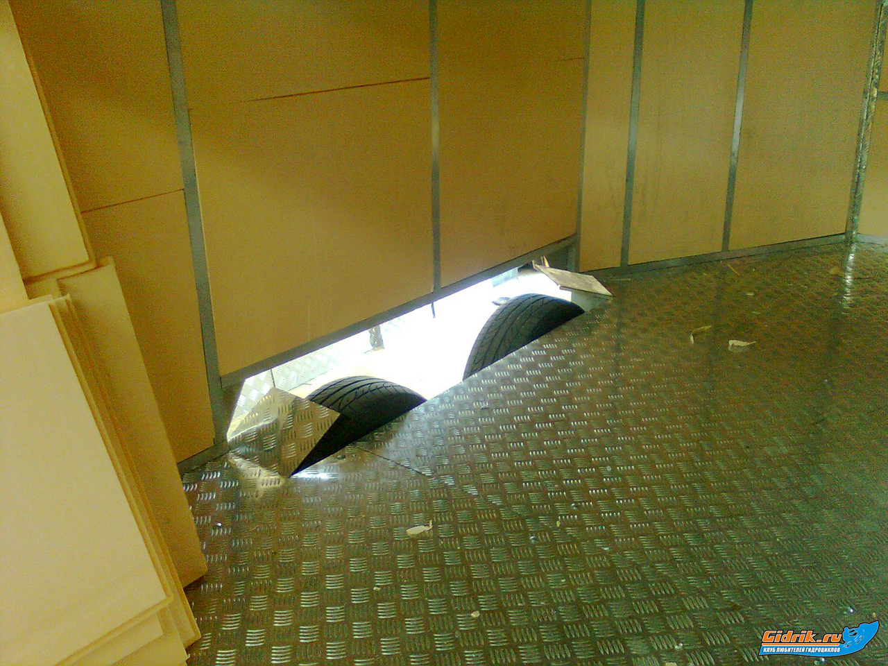

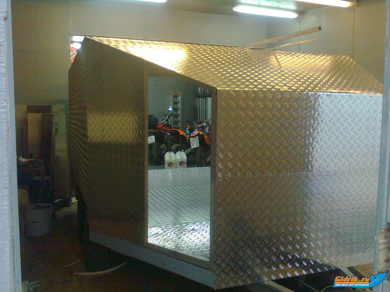

СообщениеДобавлено: 09 май 2012, 22:19
Санек! по ходу тока мы пашем - остальные катаються :)
1500 заклепок :Yahoo!:
а еще двери собирать...
Фото0359.jpg [ 1.74 МБ | 5216 просмотров ]
Фото0358.jpg [ 2.23 МБ | 5223 просмотра ]
Фото0356.jpg [ 2.13 МБ | 5224 просмотра ]
Фото0355.jpg [ 1.91 МБ | 5220 просмотров ]
Фото0353.jpg [ 1.92 МБ | 5220 просмотров ]
Фото0351.jpg [ 1.94 МБ | 5226 просмотров ]
Фото0352.jpg [ 2.15 МБ | 5227 просмотров ]
Фото0348.jpg [ 1.94 МБ | 5226 просмотров ]
СообщениеДобавлено: 10 май 2012, 11:04
Ато все гоняют, а мы работаем :)
Майне телега ваще ужос посравнению с твоим домом на колесах!
Можно нелегалов туда пустить и еще за проживание денег заработать :) Мга!!!!
Думаю не надо подсказывать что колесные арки надо гермитизировать?
Можно снаружи по люминьке пустить габаритные огни как на грузовиках.
Я бы обязательно внутреннее освещение сделал + проеобразователь 12-220 воткнул для абы чего.
Незабудь расклад по деньгам приложить, и как оно потом с гаи будет решатцо? категория С Д?

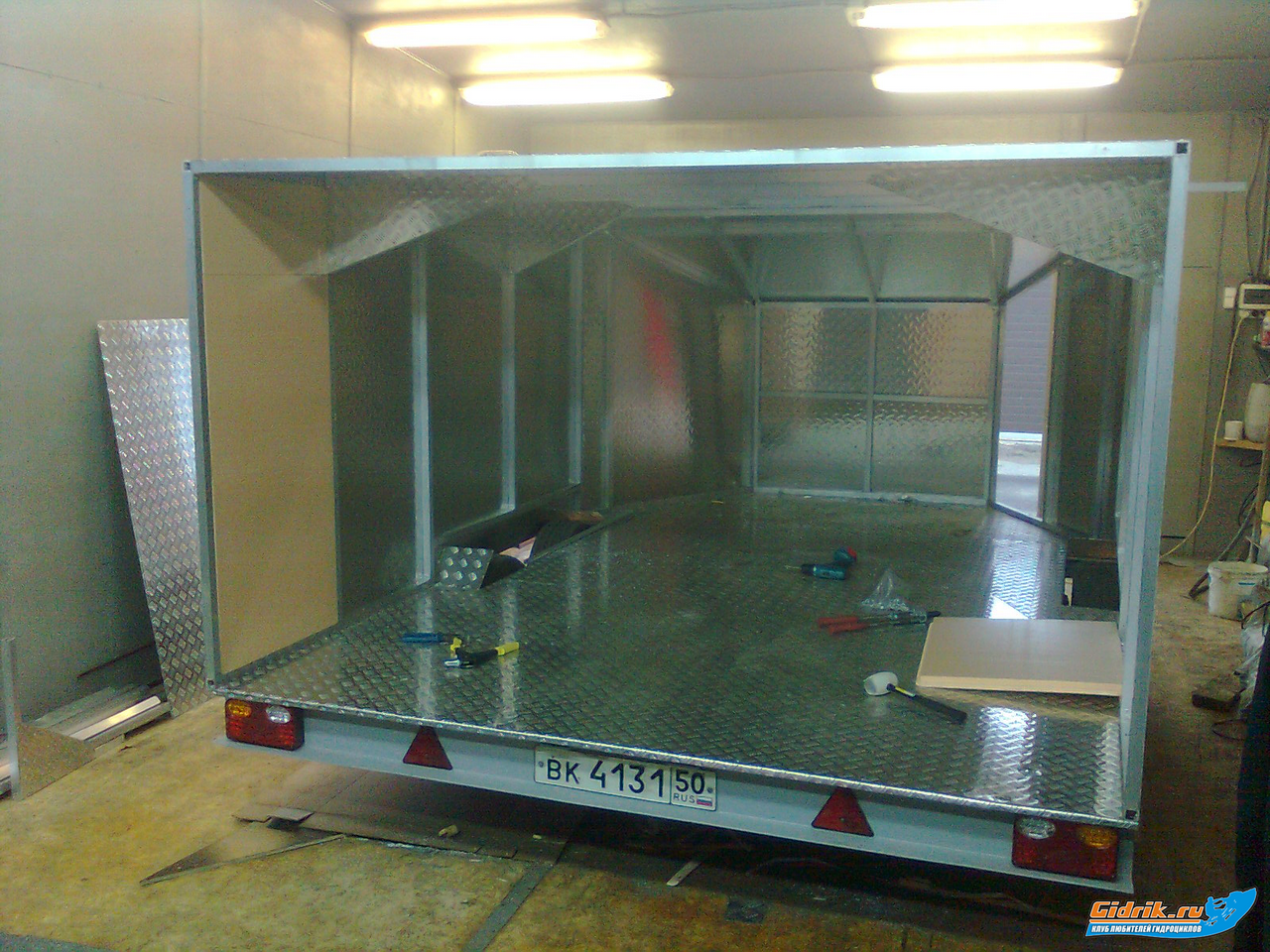

СообщениеДобавлено: 10 май 2012, 12:25
По расходом тележка была (70 000)
Металл на раму - 5 000
Алюминиевые листы 3000х1500х1,5мм рифленые - 11 шт. - 37 000
Профиль алюминиевый 30х30х3мм - 100 метров + уголок - 14 000
Заклепки, болты, кружки на болгарку, клей - 2 500
Пенопласт 30 м.к. - 4 000
Фонари, провода, катафоты - 2 000
Фанера финская 4 листа - 5 000
Зарплата сварщикам по метталу - 6 000
Еще нужен люминий на внутреннюю часть - 6 000
итого - 81 500
И сами там уже дней 7 вдвоем без вылазно :(
Еслиб кто сказал, что такая телега 200 000 р. стоит не поверил бы, а ведь так и выходит :oops:
Новые колеса с высокой резиной - еще нужны...
И люминий надо лаком вскрыть, ато помутнеет :o
СообщениеДобавлено: 10 май 2012, 13:52
Сообщения: 730
Техника: RXP-X260, 1000 X-mr
Откуда: Воронежская обл.
Выглядит все очень круто и солидно! Но нах она такая нужна? Сколько она сама весит?:) Чем ее таскать? А пригрузить ее еще и вообще на горку не утянешь... ИМХО Для гидров такая не нужна... Вещи на дачу возить - пойдет и то только за тяжелой машиной. Легкую раскачивать будет капец как... Проверено! :) С этим сооружением ездить надо будет очень аккуратно!
Хорошо, когда все хорошо...
СообщениеДобавлено: 10 май 2012, 13:53
в отпуск наморе 2 гидра и куча скраба - пульнуть не кисло, + можно спальное место сделать не плохое :)
Тяжелая машина это сколько 2-3 тонны?

СообщениеДобавлено: 10 май 2012, 14:03
Да пущай мерят, их дело мерить и разочаровываться, твое - дело снимать на камеру мобилы и ржать от его недоумевания.
Я счетаю что свою кралю для катания по пирсу и мелких перебежек межгорода сделал. тока прицепное надо купить и поставить и проводку накидать. В сумму телеги указал это, но пока не покупал.
Предположительно эксплуатация будет на пирсе из бетона, так что задача сделать задешева для себя и на будующее достигнута.
Расценки вот.
Металл профиль 60х30Х3 = 16 метров 2300
Ковролин 4Х0,6 метра 500
Брусок 50х100х6000 220
Ступицы, колеса валы - халява 0
Краска 300
Лебелка - халява 0
Мелкорасходные принадлежности электроды, скобы шлифкруги - халява, думаю у каждого мужика есть. 0
Балка 56мм, труба 300
Подкатное колесо халява 0
Болты гайки 300
Рессоры 2000
Изготовление крепежа, скоб, шпилек, фтулок, пластик и тд. (халява на заводе на пузырь) 100
Крепеж балки к рессорам, рессор к раме (халява на заводе) 0
Собрка человеко часы 5 дней. (моих - т.е халява) 0
Прицепное устройство 1200
Проводка и фары (пока не делал) 1000
Итог с тяговым устройством, и электрикой 8.220р.
Теперь можно говорить какая она хуевая :) и где она неправильно сделана :lol: :D
