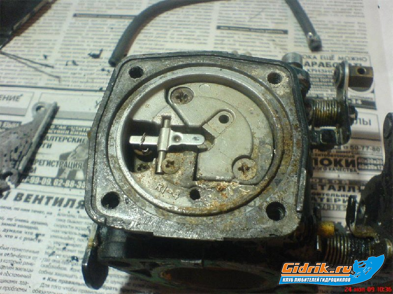

сегодня мыл карбы и немного припух. от того что там в нутри :(
блин в кабрах стоят разные жиклеры, 142,5 и 147,5 заказал оба новых 147,5.

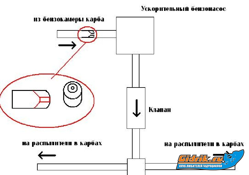

Пока разбирал наткнулся на херню, над которой ломаю голову :)
в ШЛАНГЕ в нутри его тобишь, находиться латунная белиберда, походая на воронку, в виде цилиндра, т.е цилинрд в аней высверлина воронка, на одном конце она шинрокая на другом узкая. Стоит она в шланге подачи бензина на ускорительный насос, бенз береться из бензокамеры карба, проходит через эту фигню через сужение, и идет дальше на насос ускорения.
Я думаю что это искуственное сужение в шланке, зачем - голову ломаю уже пол дня. подкскажите нахрен она нужна может ее демонтировать, тогда бенз в ускорительный насос будет приходить легче???? как это скажетцо наработе движка?
вот схемка. и фото.
Комментарий к файлу: и схемка непонятной шняги.
Безымянный.JPG [ 75.03 КБ | 14613 просмотров ]
Комментарий к файлу: сам карб и его состояние.
carb.jpg [ 1.74 МБ | 14611 просмотров ]
СообщениеДобавлено: 23 ноя 2009, 15:11
Саш, к сожалению, у нас практически нет таких специалистов на форуме, кто с таким же усердием и тщательностью как ты ковыряет и узнаёт моторы... :(
Мы больше хватаем "верхушки", общие понятия, знания,представления...
Лазят в моторы у нас пожалуй только Володя (Ух-эх) и Игорь (nos 3d) и то, Игорёха чаще в серсис тащит...
Володя да, перебирал не раз мотор ХР, полностью его отстраивал, попробуй ему в личку стукнись, но у нас 130 сильные ХР, а у тебя 110...
