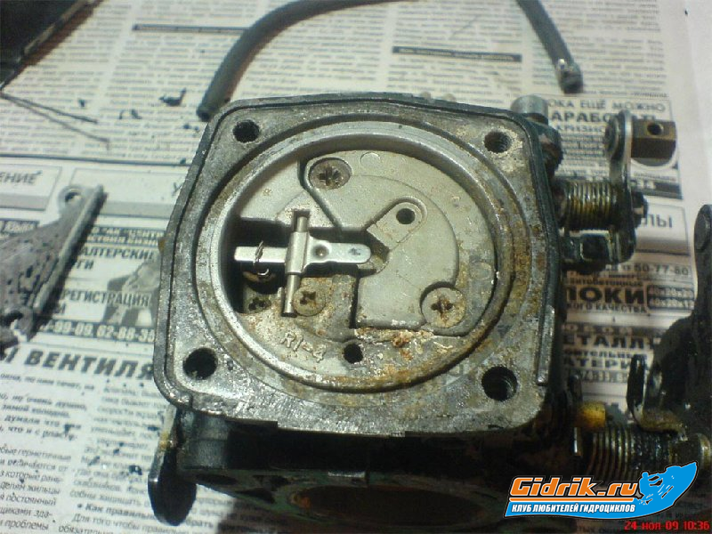

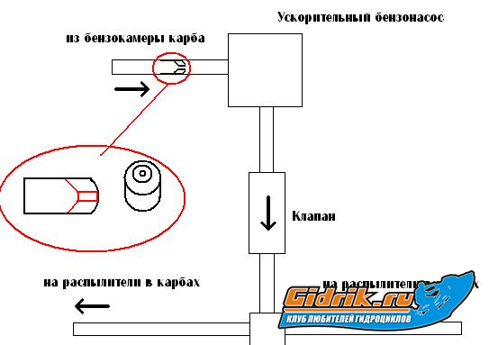

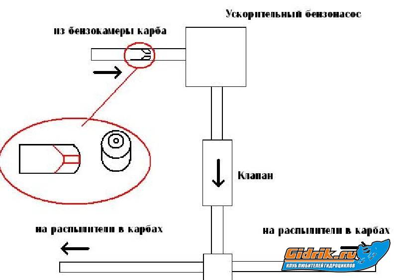

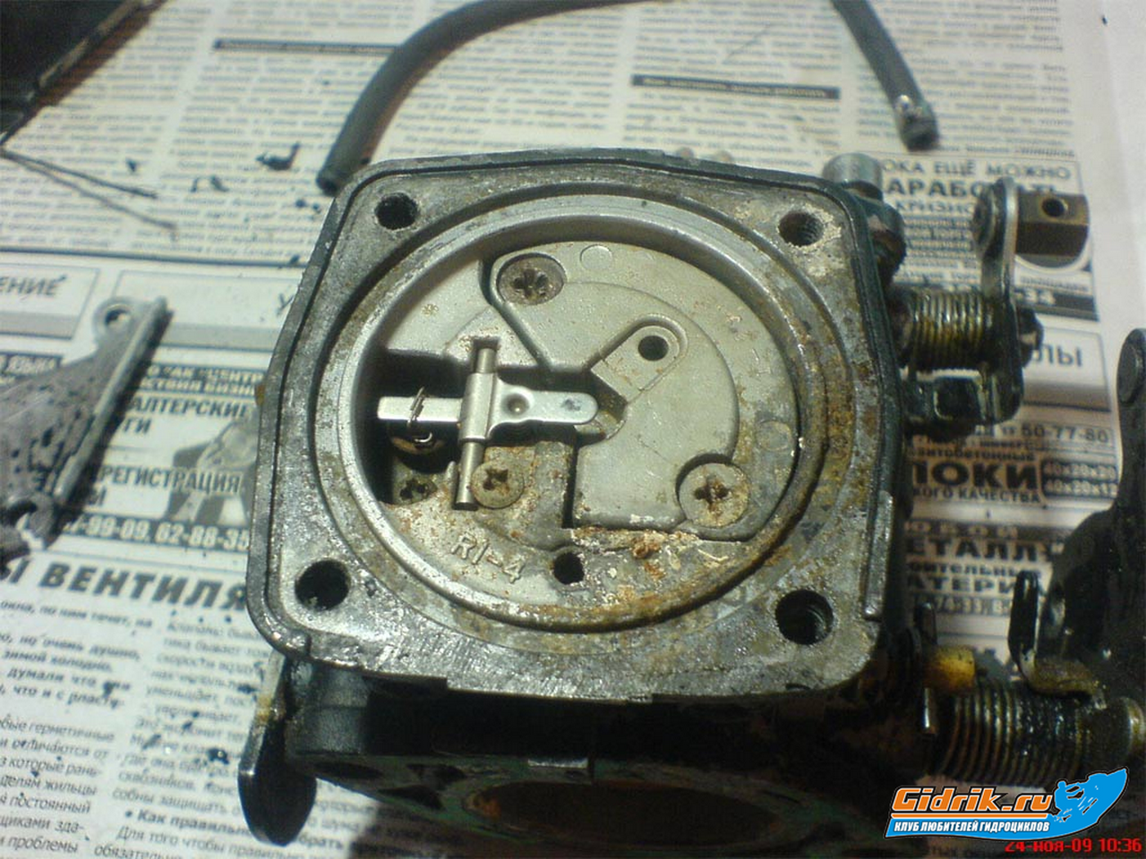

сегодня мыл карбы и немного припух. от того что там в нутри :(
блин в кабрах стоят разные жиклеры, 142,5 и 147,5 заказал оба новых 147,5.
Пока разбирал наткнулся на херню, над которой ломаю голову :)
в ШЛАНГЕ в нутри его тобишь, находиться латунная белиберда, походая на воронку, в виде цилиндра, т.е цилинрд в аней высверлина воронка, на одном конце она шинрокая на другом узкая. Стоит она в шланге подачи бензина на ускорительный насос, бенз береться из бензокамеры карба, проходит через эту фигню через сужение, и идет дальше на насос ускорения.
Я думаю что это искуственное сужение в шланке, зачем - голову ломаю уже пол дня. подкскажите нахрен она нужна может ее демонтировать, тогда бенз в ускорительный насос будет приходить легче???? как это скажетцо наработе движка?
вот схемка. и фото.
Комментарий к файлу: и схемка непонятной шняги.
Безымянный.JPG [ 75.03 КБ | 15059 просмотров ]
Комментарий к файлу: сам карб и его состояние.
carb.jpg [ 1.74 МБ | 15057 просмотров ]
