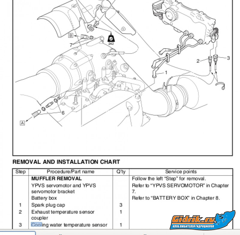

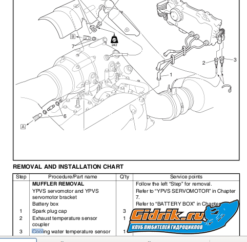

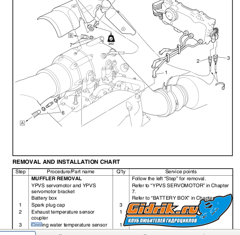

СообщениеДобавлено: 22 июн 2012, 19:43
ACHTUNG! писал(а):
может я не тот мануал листаю
может инструкция по эксплуатации??? :)
похоже, да, Яма, в отличии от Бомбы, систему охлаждения не очень-то расписывает... покрайней мере без потоков...
но вот например про датчики (правда это на другой гидрик)
555.jpg [ 120.54 КБ | 8769 просмотров ]

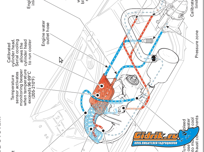

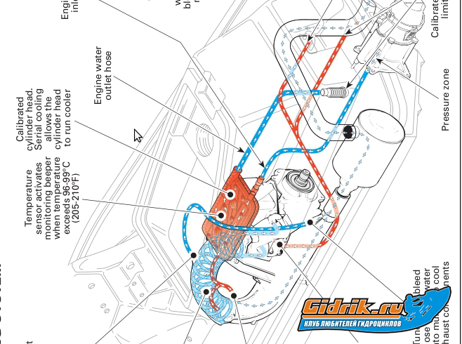

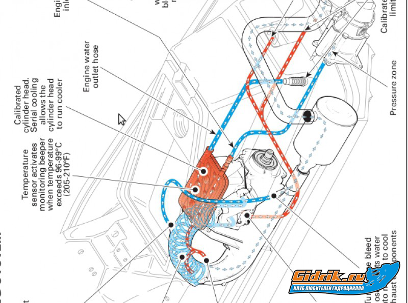

а вот для примера, как описывает Бомба. это во втором приближении применимо ко всем 2т гидрам.
777.jpg [ 276.94 КБ | 8770 просмотров ]

нашел вот такой мануал
http://www.shopsbt.com/pdfs/y11001200npv.pdf
на 4 странице в самом левом ряду 2ое фото там показан шланг туда идет забор ил это уже выход ?
Закрадываются мысли может все же перепутали шланги =((
Потому как на рисунке от брпшки охлаждение идет с верху в низ.
Я креведко !
СообщениеДобавлено: 22 июн 2012, 22:45
это выхлопной коллектор. по идее это должен быть вход...
вода охлождая колектор, подогревается и далее уже теплая идет в рубашку горшков.
