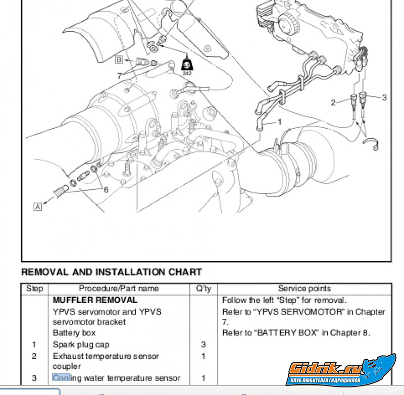

СообщениеДобавлено: 22 июн 2012, 19:43
ACHTUNG! писал(а):
может я не тот мануал листаю
может инструкция по эксплуатации??? :)
похоже, да, Яма, в отличии от Бомбы, систему охлаждения не очень-то расписывает... покрайней мере без потоков...
но вот например про датчики (правда это на другой гидрик)
555.jpg [ 120.54 КБ | 8966 просмотров ]
