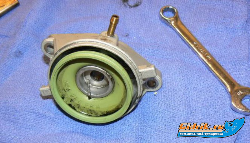

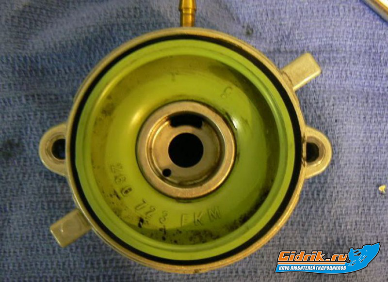

рев клапан изменяет высоту выпускного окна. (изменяя фазу газораспределения по выпуску)
в исходном состоянии (на низких и средних оборотах) клапан закрыт (его лопатка) опущена и высота окна минимальна. газы максимально долго находятся в цилиндре и совершают максимум работы обеспечивая максимальный крутящий момент.
на высоких оборотах важнее быстрее освободить цилиндр от отработавших газов. рев клапан поднимается, увеличивая высоту выхлопного окна. газы быстрее освобождают цилиндр. момент падает, мощность растет.
фактическую работу рев клапанов визуально контролируют, просверлив отверстие в верхней крышке (грибке) и наблюдают фактическое поднятие клапана)

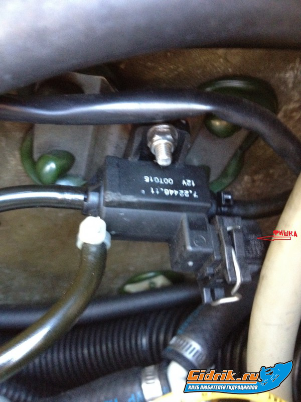

Вопрос-Я с соленойда снимаю фишку вставляю в нее контрольку,завожу,,,,,,,на 6000,,,,,лампочка загорается,,,,,,,,,!!!! как тогда работает это соленойд если к нему ток подходет только после 6000,,,,,вот что меня интересует???
ну значит с 6000 до 7100 они включаются в работу...
зы мож у тя мозг всетаки перестроен (труба не простая же стоит), вроде с 5500 должны...

Ситуация такая- с лампочкой я описал,дальше-фишку ставлю на место снимаю шланжик с тройника прижемаю ее языком,завожу и только на 6000 я чувствую разряжение,,,,,,,,,надеваю обратно на тройник,,,,,,снимаю крышки с реф,прижемаю руками штоки завожу,и только при 6000 они работают!!!!!ТАК на кужя они нужны на 6000!!!???? если мотор крутит всего 7000!!! я думаю что открываться они должны на 3000-3500,,,,,,,,,а на 6000 в реф просто нет смысла
Забыл,,,снимаю от солинойда шланжик который туда приходит от картера--- там разряжение есть, а чем больше газу тем больше разряжение

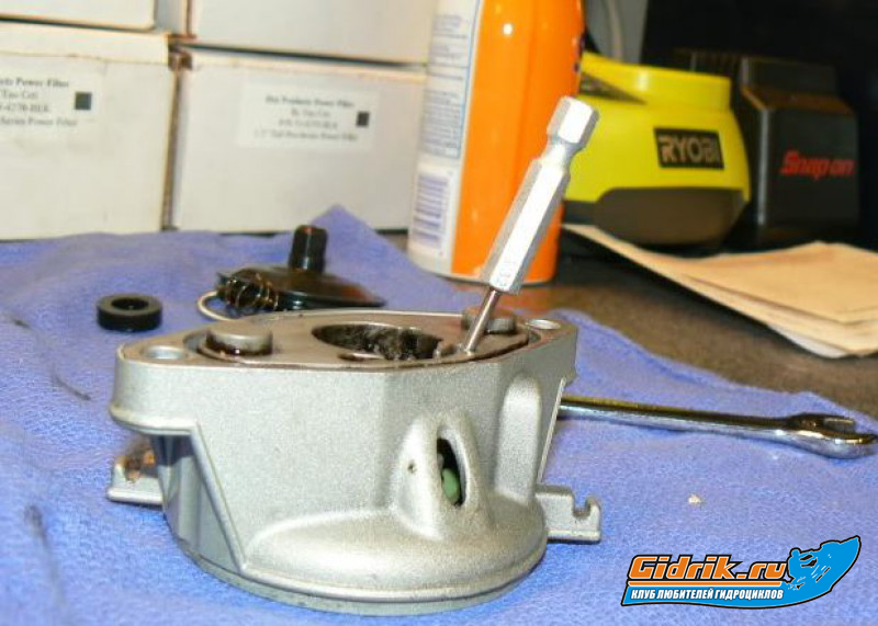

СообщениеДобавлено: 15 сен 2012, 15:33
смотрю мне 500 р. ни кто кидать не собирается - :( - подразню...
можно избавиться от саленойда.
а вот толщину сверла не скажу :D
