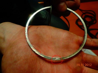

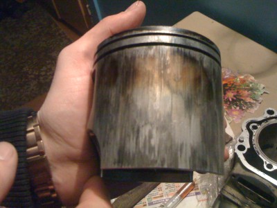

Всё таки зазор 0.8, и это сверху поршней, а если учесть, что юбка на 0.4-0.5 шире верхней части, то вообще ништяк. Больше волнует другое, что будет, если с задраными поршнями собрать?

IMG_1015.jpg - это со стороны выхлопного окна:? если да - похоже на недостаток масла...
если цилиндры без задиров, можно собирать. поршни в удовлетворительном состоянии. имхо

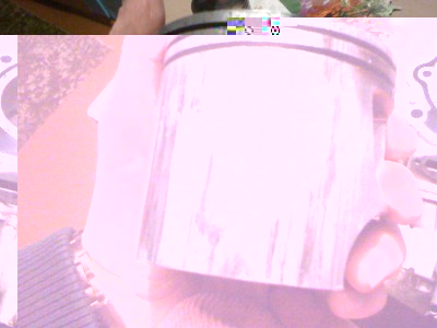

Сейчас я не в своём городе, но на обоих фотках один и тот же поршень(на втором царапины не значительные), и по-моему на IMG_1014 поршень стрелкой к нам. Недостаток масла навряд-ли, лил не меньше 1:30. А вот цилиндры точили в клину, и фаски гады не сняли, и даже мне снять не сказали, а я собрал и катался без задней мысли. Может задиры от этого? Кольца я так понимаю менять надо?

Если уж разобрал,делаешь для себя-нахуа старое ставить?Конечно меняй,копеечное дело-то.

2 верхних повреждения, похоже от отсутствия фаски...
2 нижних - фиг знает...
кольца менять!
в предыдущем посте - "нагар на свечах светлокоричневый" - должен быть просто коричневым. обеднение топлива - недостаток смазки...
(если у вас заглушен масляный насос - обеднение смеси вызывает масляное голодание, причем эффекты вызванные масляным голоданием, как правило, наступают раньше чем эффекты вызванные обеднением смеси!!!)

СообщениеДобавлено: 29 ноя 2012, 14:13
если это со стороны впусконого окна - это водичка, как сказал grigoryan
