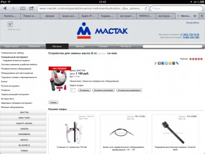

Ну уж если так хочется....
А сколько этот комплект стоит ?

Это три разных комплекта, стоят не так много, как доставка :wink:

Persik, сегодня был в магазине инструмента, видел там набор для экспресс-замены масла, такой как предложил Raider третьим по счёту. В него входит ручной насос и ёмкость. Откачиваем воздух из ёмкости, подсоединяем шланг, опущенный в щуп и открываем вентиль. Масло закачивается в ёмкость. Набор фирмы JONNESWAY®, стоит 3400.
Зачем так дорого?! Есть другие варианты...
