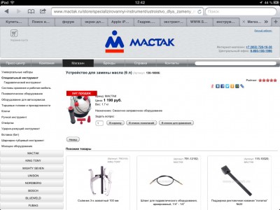

Ну уж если так хочется....
$(KGrHqV,!hcF!cvJpr8yBQi,FKS6+Q~~60_1.JPG [ 85.71 КБ | 6770 просмотров ]
708LJ006f.jpg [ 28.3 КБ | 6770 просмотров ]
714SB004f.jpg [ 26.83 КБ | 6770 просмотров ]
А сколько этот комплект стоит ?
 Заголовок сообщения: Re: Маслоотсос
СообщениеДобавлено: 29 мар 2013, 16:27
Сообщения: 400
Откуда: Московская область
Это три разных комплекта, стоят не так много, как доставка :wink:

Persik, сегодня был в магазине инструмента, видел там набор для экспресс-замены масла, такой как предложил Raider третьим по счёту. В него входит ручной насос и ёмкость. Откачиваем воздух из ёмкости, подсоединяем шланг, опущенный в щуп и открываем вентиль. Масло закачивается в ёмкость. Набор фирмы JONNESWAY®, стоит 3400.

Денис,специально для тебя,очень даже бюджетно выйдет
http://vwts.ru/forum/index.php?showtopic=202465
СообщениеДобавлено: 29 мар 2013, 17:31
Сообщения: 400
Зачем так дорого?! Есть другие варианты...
