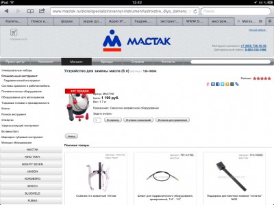

Денис,специально для тебя,очень даже бюджетно выйдет
http://vwts.ru/forum/index.php?showtopic=202465
 Заголовок сообщения: Re: Маслоотсос
СообщениеДобавлено: 29 мар 2013, 17:31
Сообщения: 400
Откуда: Московская область
hooligan писал(а):
Persik, сегодня был в магазине инструмента, видел там набор для экспресс-замены масла, такой как предложил Raider третьим по счёту. В него входит ручной насос и ёмкость. Откачиваем воздух из ёмкости, подсоединяем шланг, опущенный в щуп и открываем вентиль. Масло закачивается в ёмкость. Набор фирмы JONNESWAY®, стоит 3400.
Зачем так дорого?! Есть другие варианты...
Спасибо.
Спасибо отличная идея, я не нашел вчера этот форум.
Поеду в стройматериалы куплю все для "рогатки" за счет компрессора. и такой моторчик надо по возможности купить, долго но просто, вопрос только сколько он прослужит, вода то все таки легче масла. да и масло желательно на теплуый двигатель а значит этот моторчик не будет охлаждаться. но за такие деньги можно пяток купить, на наш век хватит)))))
