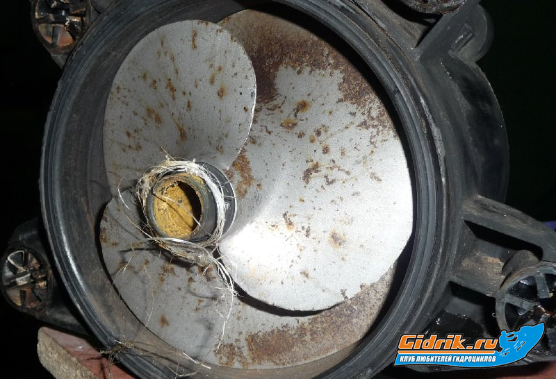

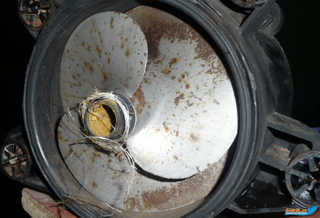

Воткстати импеллер снял- думал в приводе чтотоне дает крутиться красавиц!
импеллер обр.jpg [ 1.57 МБ | 7952 просмотра ]

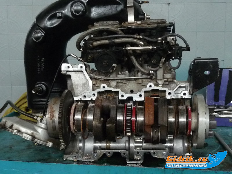

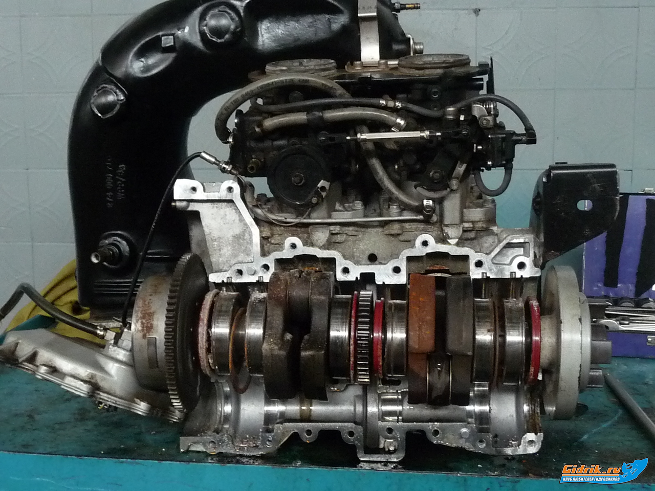

[quote="fatra3x";p="5607"]
Да да двигатель двухкарбовый, но 947-ой
Комментарий к файлу: а фот и двигатель
двигатель.JPG [ 1.65 МБ | 7956 просмотров ]

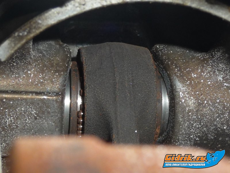

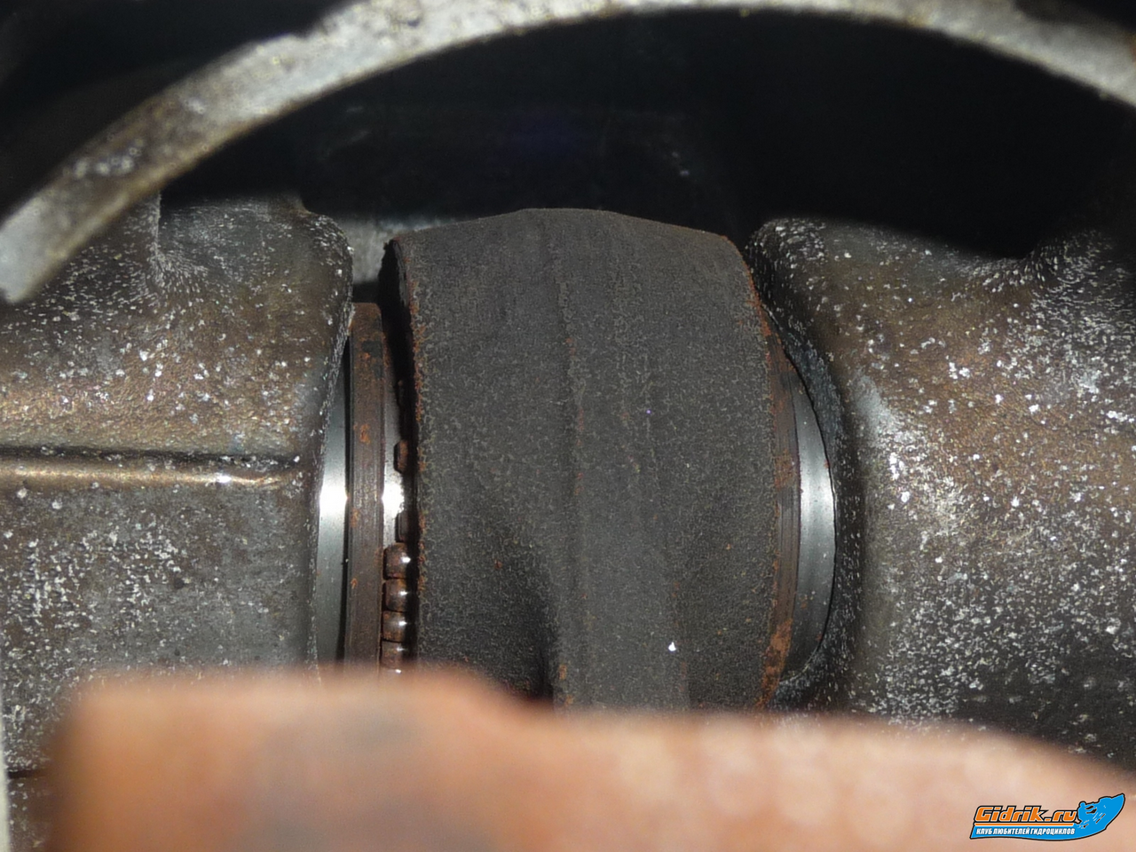

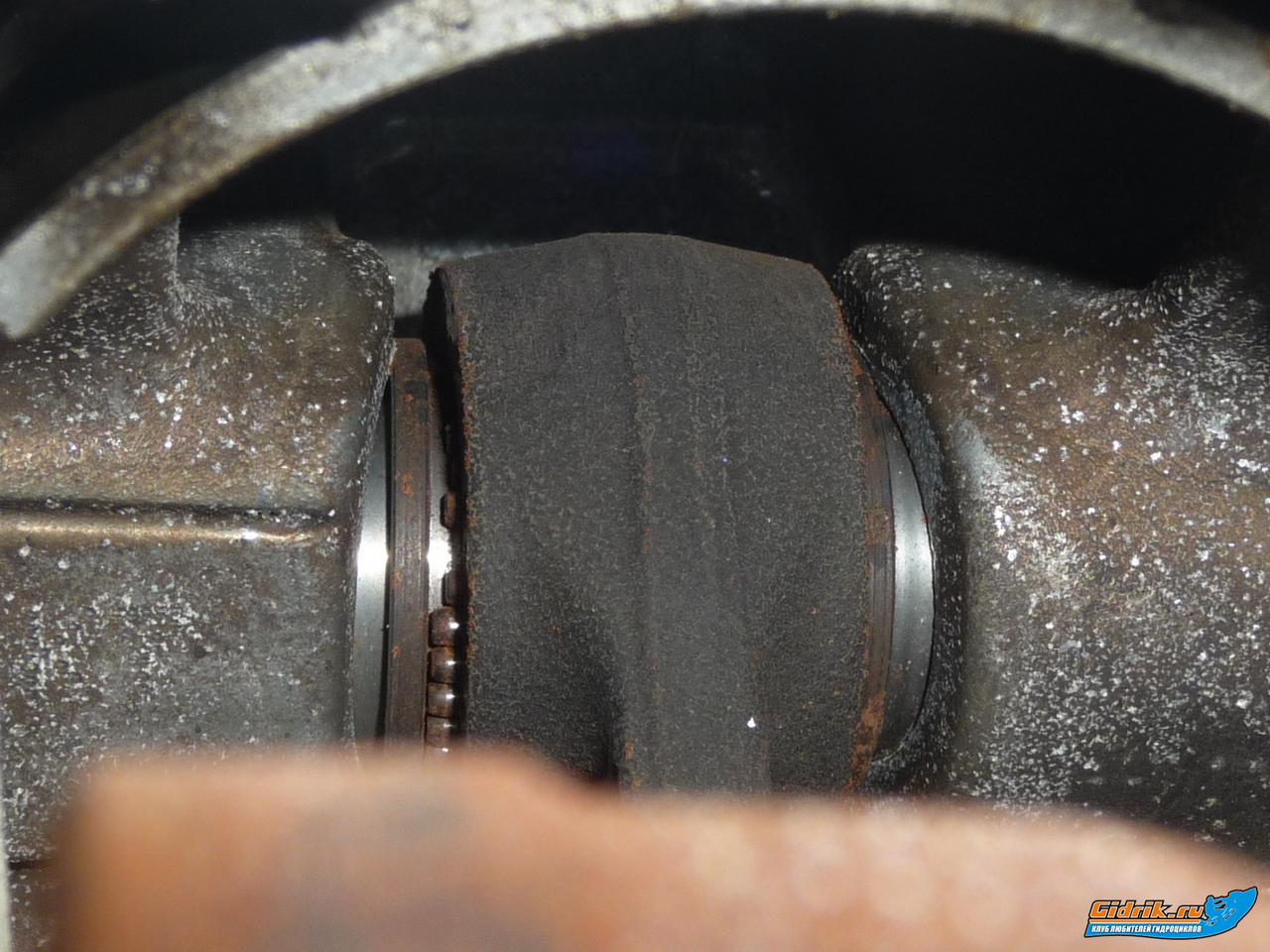

А вот и пострадавший который остановил двигатель, видимо от масляного голода. Кто найдет следы масла?
Осталось дойти до причины...
подшипничек.jpg [ 1.63 МБ | 7952 просмотра ]
