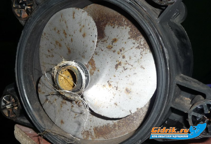

Воткстати импеллер снял- думал в приводе чтотоне дает крутиться красавиц!
импеллер обр.jpg [ 1.57 МБ | 7978 просмотров ]
СообщениеДобавлено: 02 мар 2010, 21:20
Сообщения: 673
Откуда: Московская обл.
Вот они, Кулибины собрались! :lol:
Давай ка Санек, крутите темку эту как надо!

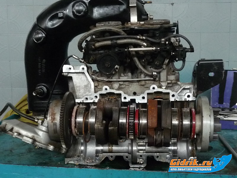

Да да двигатель двухкарбовый, но 947-ой
Комментарий к файлу: а фот и двигатель
двигатель.JPG [ 1.65 МБ | 7982 просмотра ]
СообщениеДобавлено: 03 мар 2010, 13:37
Даааа... :roll:
Вот и встретились два одиночества.... :roll:
СообщениеДобавлено: 03 мар 2010, 13:39

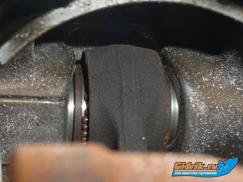

А вот и пострадавший который остановил двигатель, видимо от масляного голода. Кто найдет следы масла?
Осталось дойти до причины...

СообщениеДобавлено: 03 мар 2010, 21:47
О как! Вот и превед!
СообщениеДобавлено: 03 мар 2010, 22:40
Жесть! :shock: :crazy: :cry:
