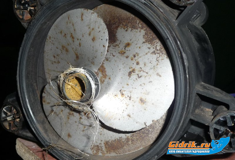

Воткстати импеллер снял- думал в приводе чтотоне дает крутиться красавиц!
импеллер обр.jpg [ 1.57 МБ | 7950 просмотров ]

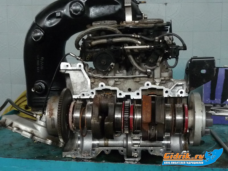

Да да двигатель двухкарбовый, но 947-ой
Комментарий к файлу: а фот и двигатель
двигатель.JPG [ 1.65 МБ | 7954 просмотра ]

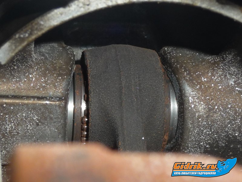

А вот и пострадавший который остановил двигатель, видимо от масляного голода. Кто найдет следы масла?
Осталось дойти до причины...
подшипничек.jpg [ 1.63 МБ | 7950 просмотров ]
СообщениеДобавлено: 03 мар 2010, 21:47
О как! Вот и превед!
СообщениеДобавлено: 03 мар 2010, 22:40
Жесть! :shock: :crazy: :cry:
