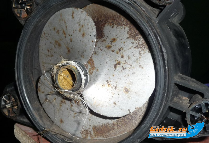

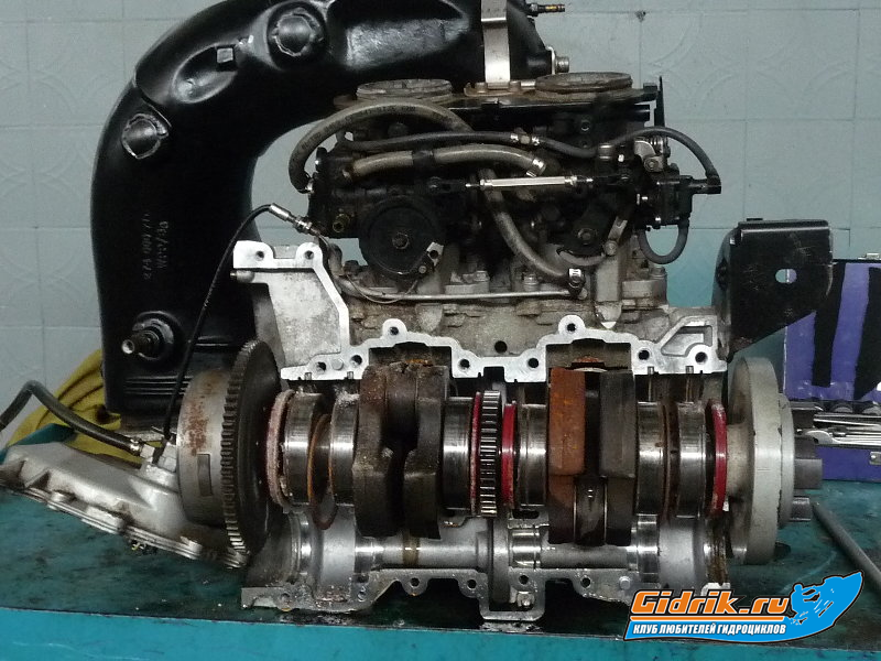

Наконецто добрался до связи! Расссказываю: гидрик с осени лежал на земле в ангаре на боку, вода была везде вокруг него и внутри-оттаивал 2 недели. Сегодня целый день собирался и под вечер снял двигатель. Внутри все ВСЕ в масле, надне какаято смесь из воды, масла и чертичего еще, поразился выпускной трубе - унитаз отдыхает! ОТкрутил головку блока (свечи стояли А11 уфимского завода пипец!) криминала не нашел, одна камера коричневая, другая черная.
СообщениеДобавлено: 02 мар 2010, 20:40
Зарегистрирован: 01 мар 2010, 19:59
Сообщения: 23
Откуда: Моск область Сергиев Посад
Пока откручивал обнаружил, что ктото уже совал свои пальцы под капот, на дне несколько гаек, впускного ресивера нету, открутил крышку магнето - все в поряде. как новая муфта стартера, венец маховика попрбовал покрутить в стороны за гайку -некрутится!

Воткстати импеллер снял- думал в приводе чтотоне дает крутиться красавиц!

Да да двигатель двухкарбовый, но 947-ой
Комментарий к файлу: а фот и двигатель
двигатель.JPG [ 1.65 МБ | 7961 просмотр ]

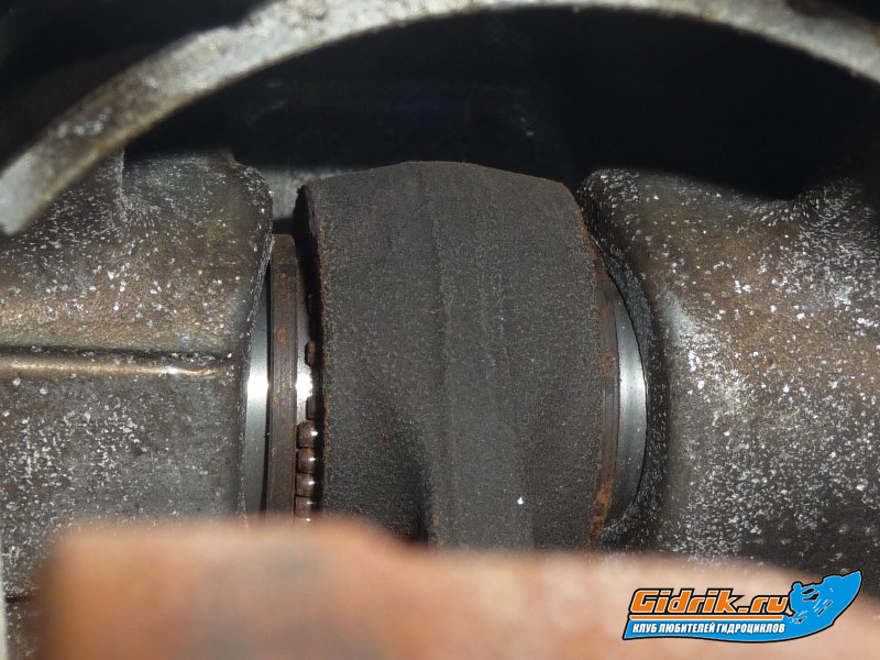

А вот и пострадавший который остановил двигатель, видимо от масляного голода. Кто найдет следы масла?
Осталось дойти до причины...
