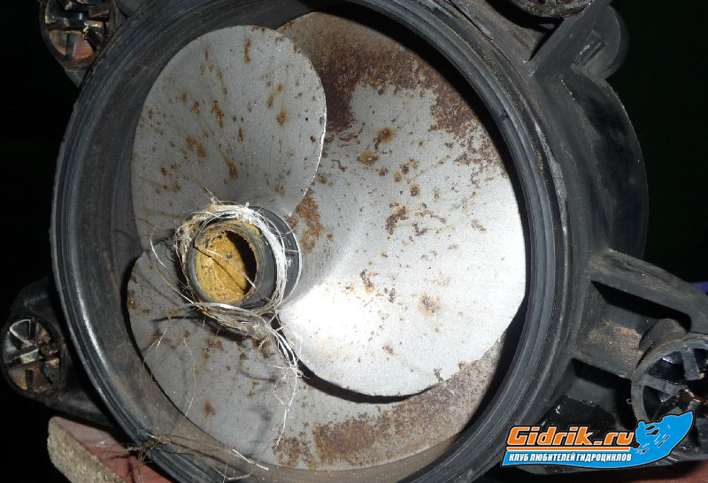

Наконецто добрался до связи! Расссказываю: гидрик с осени лежал на земле в ангаре на боку, вода была везде вокруг него и внутри-оттаивал 2 недели. Сегодня целый день собирался и под вечер снял двигатель. Внутри все ВСЕ в масле, надне какаято смесь из воды, масла и чертичего еще, поразился выпускной трубе - унитаз отдыхает! ОТкрутил головку блока (свечи стояли А11 уфимского завода пипец!) криминала не нашел, одна камера коричневая, другая черная.

Воткстати импеллер снял- думал в приводе чтотоне дает крутиться красавиц!
импеллер обр.jpg [ 1.57 МБ | 7946 просмотров ]

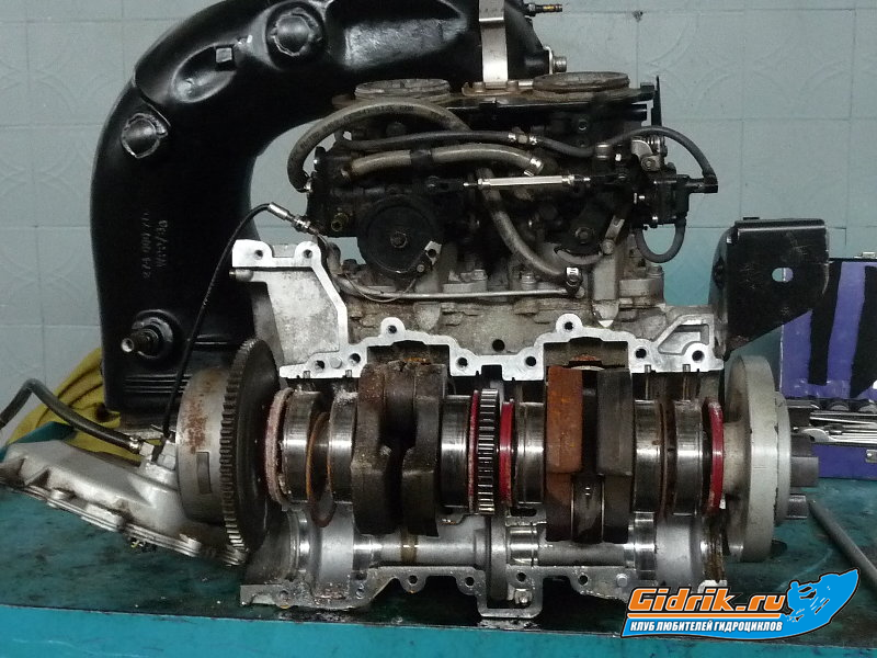

Да да двигатель двухкарбовый, но 947-ой
Комментарий к файлу: а фот и двигатель
двигатель.JPG [ 1.65 МБ | 7950 просмотров ]

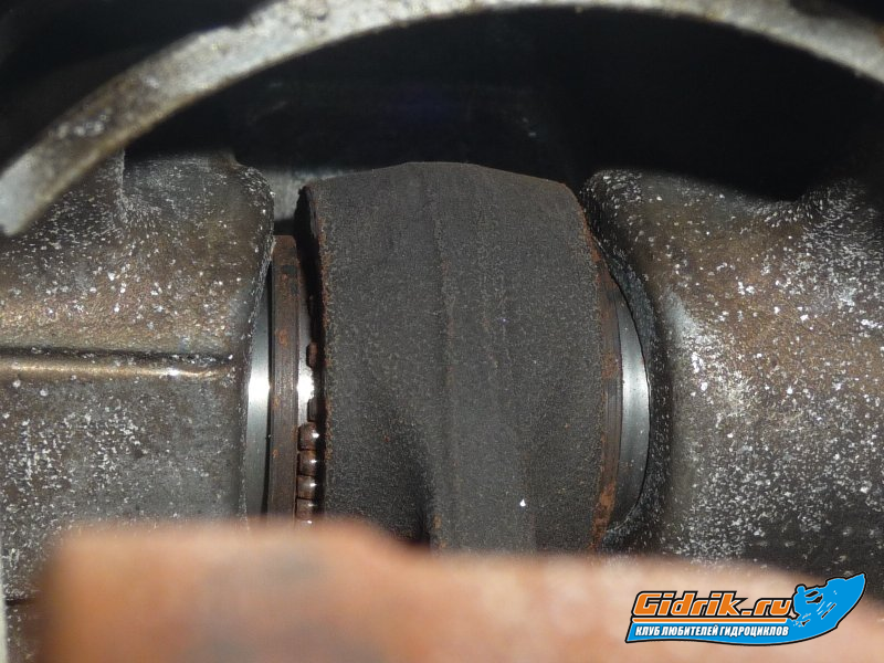

А вот и пострадавший который остановил двигатель, видимо от масляного голода. Кто найдет следы масла?
Осталось дойти до причины...
подшипничек.jpg [ 1.63 МБ | 7946 просмотров ]
