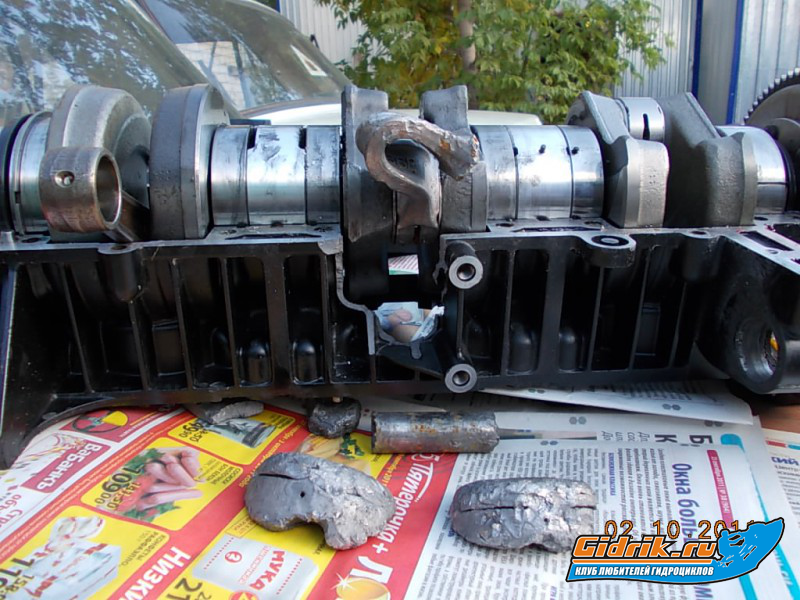

Доброго времени суток господа, подскажите пожалуйста нужен ли масленый бак на xp или его лучше удалить. Почему вопрос назрел т.к при покупке смотрел много xp и из 6 гидриков масленые баки стояли только в двух, который в последствии я один из них забрал. Хозяева тех мотов говоря что нафиг он не нужен (что-то типа воздуха хапнет и трандец мотору).

Скорее бывает тросик перетреться и капиталка....

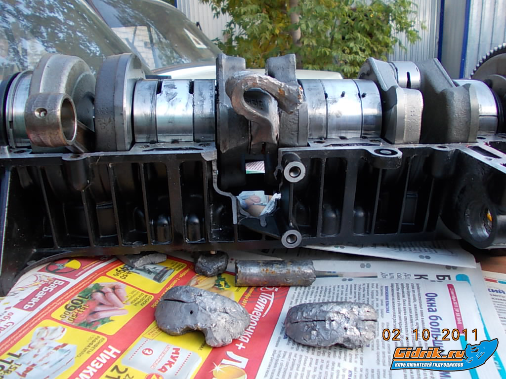

Тросик от карбюратора к мослонасосу отвечает за подачу масла в цилиндры - тросик рвется и масло не идет мотор начинает работать без смазки - ну и считай каюк мотору :evil:

а нижние две лепешки это поршень?
АГА :D
