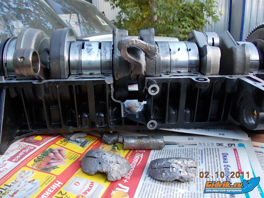

Тросик от карбюратора к мослонасосу отвечает за подачу масла в цилиндры - тросик рвется и масло не идет мотор начинает работать без смазки - ну и считай каюк мотору :evil:

СообщениеДобавлено: 25 янв 2012, 12:36
Сообщения: 1087
Техника: Всяко
Откуда: Псков
а нижние две лепешки это поршень?
СообщениеДобавлено: 25 янв 2012, 12:38
Сообщения: 898
Техника: плот
Откуда: Казань
АГА :D
