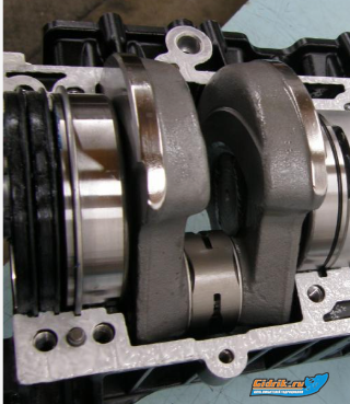

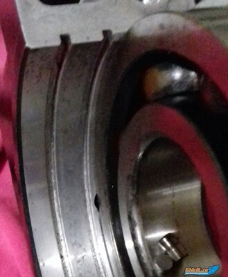

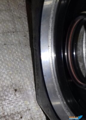

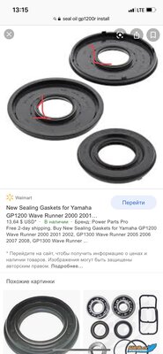

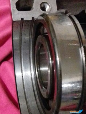

По сути получается работает только один крайний сальник :D
Для наглядности не много фото с инета.

Тоже читаю эту тему. Знаешь больше похоже что у кого то выработка была на колене и они начали искать почему у них травит. У меня тоже травило на новых сальниках потому что канавки уже на колене, я просто завтулил его и все. Теперь ниче не травит. Если так посмотреть то сальники стоят вплотную друг к другу. 20 лет прошло и тут неожиданно всех осенило, а то что люди годами ездили и и форсировали эти моторы в расчет ни кто не берет. И то сколько до этого опрессовывали моторы и все было гуд,

Олег смысл етого маслоканла если сальники будут зажаты меж собой? если всмотреться в фото, видно отпечаток где заканчивается сальник. Пока на халке недали ссыль на оф выводы Гарри Клеамма хозяина и строителя -( https://www.groupk.com/index1.html ), так что это пока домыслы!
Привет Игорян! 62т просто фото где расположния канала! Я то же не вижу в нём функционального смысла где он перекрывается обоймой подшипника, я это перекрытый... заметил давно - дёргая верх канал всегда заполнен маслом кгода остальные пустые! Думаю протянуть его... до края стопрного бурта сальника. На переднем это канал тянется до края сенки и дренирует!

Вот смотрю я на фото. Анатолий у тебя разве правильно сальник стоит? Если меня память не подводит то внутренний сальник ставится пружиной в мотор, а внешний наружу. Соответсвенно сальники между собой примыкаются вплотную плоскостями большими. Твое фото меня вступор ввело, немогу найти фото.

Да не важно что у кого как конструктивно устроено, как у тебя и у меня всё верно)! Рассматриваем сейчас дистанционный зазор между сальниками) и если он есть а в конструктиве 2т он есть. Да и на фото где R 1200 четко видно отпечаток где заканчивается внутр сальник. В натяг друг к другу если, но нет), сборка из двух частей, верх свободный или низ будут расхрдится а при сборки сорвать фиксаторный бурт сальника, криво обжаль при таком раскладе 100%.
Вот и гадаем для чего етот продольный канал, для смазки? или :?
