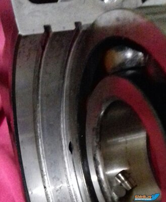

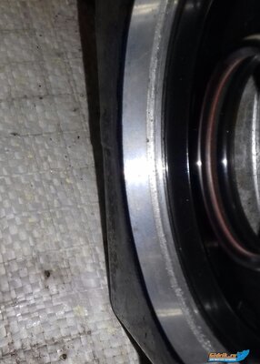

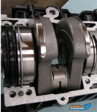

По сути получается работает только один крайний сальник :D
Для наглядности не много фото с инета.
20210104_003439.png [ 474.03 КБ | 10779 просмотров ]
20210104_003811.png [ 435.41 КБ | 10779 просмотров ]
20210104_003029.png [ 464.12 КБ | 10779 просмотров ]
20210104_002442.png [ 125.56 КБ | 10779 просмотров ]
20210104_004139.png [ 616.67 КБ | 10779 просмотров ]
СообщениеДобавлено: 04 янв 2021, 05:07
Тоже читаю эту тему. Знаешь больше похоже что у кого то выработка была на колене и они начали искать почему у них травит. У меня тоже травило на новых сальниках потому что канавки уже на колене, я просто завтулил его и все. Теперь ниче не травит. Если так посмотреть то сальники стоят вплотную друг к другу. 20 лет прошло и тут неожиданно всех осенило, а то что люди годами ездили и и форсировали эти моторы в расчет ни кто не берет. И то сколько до этого опрессовывали моторы и все было гуд,

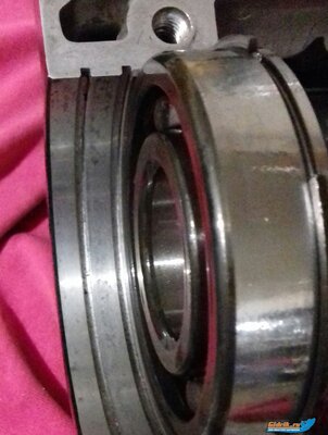

Олег смысл етого маслоканла если сальники будут зажаты меж собой? если всмотреться в фото, видно отпечаток где заканчивается сальник. Пока на халке недали ссыль на оф выводы Гарри Клеамма хозяина и строителя -( https://www.groupk.com/index1.html ), так что это пока домыслы!
Привет Игорян! 62т просто фото где расположния канала! Я то же не вижу в нём функционального смысла где он перекрывается обоймой подшипника, я это перекрытый... заметил давно - дёргая верх канал всегда заполнен маслом кгода остальные пустые! Думаю протянуть его... до края стопрного бурта сальника. На переднем это канал тянется до края сенки и дренирует!

P.S.S орег. обойма подшипника yamaha на 62т не перекрывает масляный канал к внутр. сальнику!!
Ошибочную дезинформацию дал к подшипнику от КПП круизера, он здвинут наружу по стоп.кольцу 1мм.
В орег. все :good: канал открыт :oops:

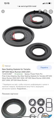

Вот смотрю я на фото. Анатолий у тебя разве правильно сальник стоит? Если меня память не подводит то внутренний сальник ставится пружиной в мотор, а внешний наружу. Соответсвенно сальники между собой примыкаются вплотную плоскостями большими. Твое фото меня вступор ввело, немогу найти фото.
СообщениеДобавлено: 05 янв 2021, 06:18
Да все таки я правильно говорю. 1- внутренний сальник стоит внутрь пружиной, 2 наружний ставится пружиной наружу.
По аналогии идет сальник на магнето он двухсторонний.
9844995E-FF11-492C-A1DB-A3EB24790236.jpeg [ 208.2 КБ | 10740 просмотров ]
СообщениеДобавлено: 05 янв 2021, 11:37
Да не важно что у кого как конструктивно устроено, как у тебя и у меня всё верно)! Рассматриваем сейчас дистанционный зазор между сальниками) и если он есть а в конструктиве 2т он есть. Да и на фото где R 1200 четко видно отпечаток где заканчивается внутр сальник. В натяг друг к другу если, но нет), сборка из двух частей, верх свободный или низ будут расхрдится а при сборки сорвать фиксаторный бурт сальника, криво обжаль при таком раскладе 100%.
