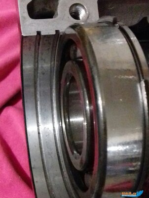

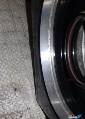

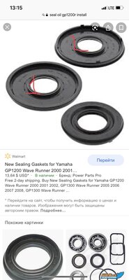

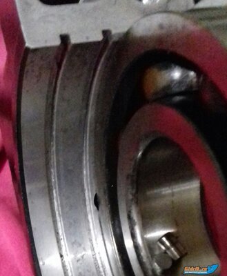

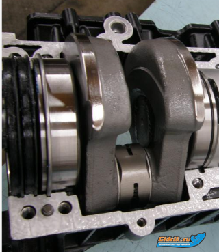

Свежая тема :) http://greenhulk.net/forums/showthread. ... ost3111133
По сути получается работает только один крайний сальник :D
Для наглядности не много фото с инета.

Тоже читаю эту тему. Знаешь больше похоже что у кого то выработка была на колене и они начали искать почему у них травит. У меня тоже травило на новых сальниках потому что канавки уже на колене, я просто завтулил его и все. Теперь ниче не травит. Если так посмотреть то сальники стоят вплотную друг к другу. 20 лет прошло и тут неожиданно всех осенило, а то что люди годами ездили и и форсировали эти моторы в расчет ни кто не берет. И то сколько до этого опрессовывали моторы и все было гуд,

Толик привет!так я не понял,он только предполагает??или нашел решение..(испытал естественно)?из собственных наблюдений в 3цил яме это постоянно и чаще середина горит.на 62т что то не припомню.пару раз было.и то один раз когда жиклер кто то поменял..при конечно живой щеке колена без канав,и китайских сальников.да,может кому пригодится..800ка в аккурат "отрезали один цилик от 1200"и если есть живая середина,можно собрать колено ремонтопригодное,без замены дорогостоящей монолитной щеки.меняется только нижний палец!(при замене убитого шатуна например)и всё в ориге!не ремонтные китайские щёки.

Олег смысл етого маслоканла если сальники будут зажаты меж собой? если всмотреться в фото, видно отпечаток где заканчивается сальник. Пока на халке недали ссыль на оф выводы Гарри Клеамма хозяина и строителя -( https://www.groupk.com/index1.html ), так что это пока домыслы!
Привет Игорян! 62т просто фото где расположния канала! Я то же не вижу в нём функционального смысла где он перекрывается обоймой подшипника, я это перекрытый... заметил давно - дёргая верх канал всегда заполнен маслом кгода остальные пустые! Думаю протянуть его... до края стопрного бурта сальника. На переднем это канал тянется до края сенки и дренирует!

Вот смотрю я на фото. Анатолий у тебя разве правильно сальник стоит? Если меня память не подводит то внутренний сальник ставится пружиной в мотор, а внешний наружу. Соответсвенно сальники между собой примыкаются вплотную плоскостями большими. Твое фото меня вступор ввело, немогу найти фото.
СообщениеДобавлено: 05 янв 2021, 06:18
Да все таки я правильно говорю. 1- внутренний сальник стоит внутрь пружиной, 2 наружний ставится пружиной наружу.

Да не важно что у кого как конструктивно устроено, как у тебя и у меня всё верно)! Рассматриваем сейчас дистанционный зазор между сальниками) и если он есть а в конструктиве 2т он есть. Да и на фото где R 1200 четко видно отпечаток где заканчивается внутр сальник. В натяг друг к другу если, но нет), сборка из двух частей, верх свободный или низ будут расхрдится а при сборки сорвать фиксаторный бурт сальника, криво обжаль при таком раскладе 100%.
Вот и гадаем для чего етот продольный канал, для смазки? или :?

Вот твой... , зазор есть) и если))) канал в полость открыт, где логика?

А разве внешняя часть сальника не пережимает этот канал при сборке корпуса?
