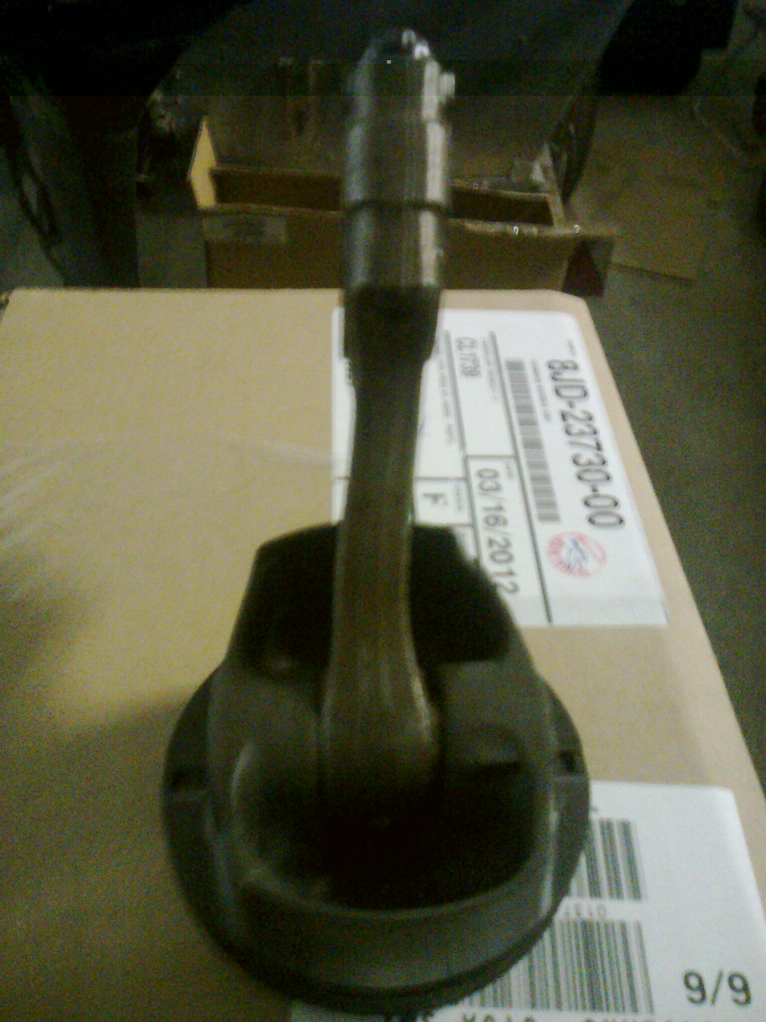

Доброго времени суток.
Кто нибудь ставил себе поршни, заказанные у местных компании, мастеров?
Есть вариант под заказ сделать поршни, вот думаю.
Или овчинка выделки не стоит?

имхо литые - на коленке поршя ляпа, если это не серийное производство.
Фрезерованные пистец полный.
кованные - купите под расточку - комплект от производителя.....

кованные - мелкосерийно делают хорошие в РФ. а литые - дествительно скорее всего фуфел...

но кованные - это же палка о двух концах... (надо ли оно для негоночного мотора???)

Я не в целях экономии, а в целях ремонта, и как можно быстрее.
Мне что за заводские 10 выкладывать, что за кованые.
Прочитал просто, что чето кого то увеличивает, добавляет, вот и спросил, может кто ставил себе.
А вообще, у нас в Томске этим НИИ занимается, дятька там лет по 70, весь такой умный, сказал что будет, лучше и надежнее, а я вот что то не хочу пробовать, потом опять чиниться пол сезона.

я доставал один самодельный поршень....гдето фота у меня была..гильза была расточена даж....правда одна из трех :o правда Кулибины не учли нагрев и расширение определенного сплава металла, который должен работать до 8000тыщ оборотаъх :crazy: , причем с резким увеличением оборотов без передаточных шестерен/коробки то биш. соответственно прихватило :cry:

с кованными есть (обратная сторона медали) так то они прочнее, легче итд, но вот коф.теплового расширение у них больше, соответственно больше тепловой зазор. пока непрогрееш движок до полной рабочей температуры, полную мощность давать нельзя! а если гидрик без термостата, прогрев геморойный (нестабилен). а непрогретый мотор звенит-гремит как ведро с болтами. (в хуждшем случае может и юбку обломать)
если не для спорта - нестоит имхо.

Всем спасибо. От идеи отказался, вроде нашел поршни заводские в России.
