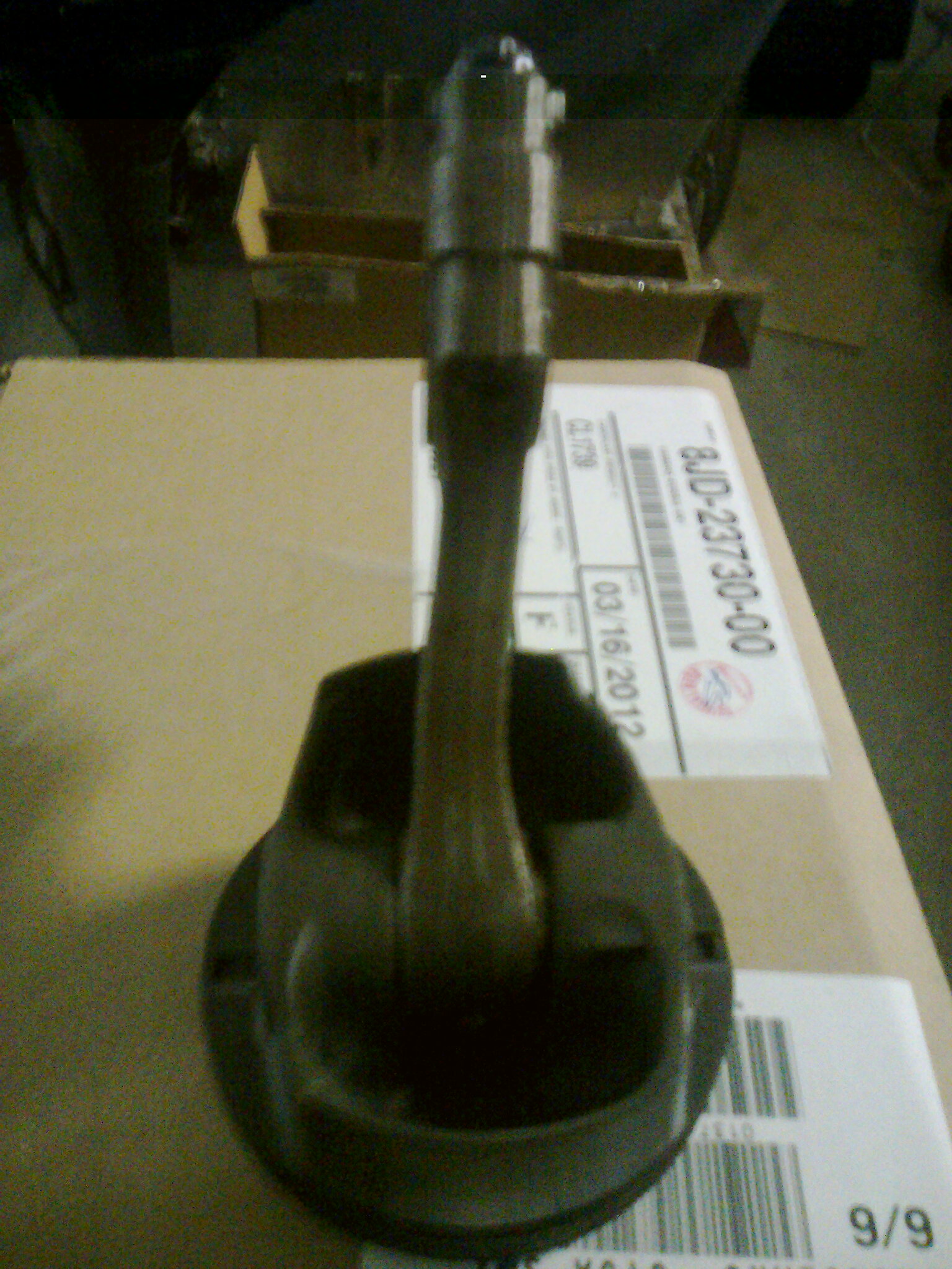

Фото0043.jpg [ 590.67 КБ | 7953 просмотра ]
