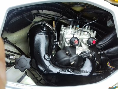

Залезу в эту тему - предмет моего вопроса совсем рядом с графитом))
При покатульках заметил нагрев подвесного подшипника, который с масленкой под седлом амортизатора сиденья. Рука держит секунды 2-3, тобиш предполагаю что греется до 50-60 градусов. Шприцую этот узел регулярно, раз в 2 покатухи, давлю до вылезания смазки возле вала, смазка Mobil 222. Так должно быть или проблема?

Так быть не должно.

Снимать-смотреть-менять?

Наверное. Можно подождать. Посмотреть скока протянет

перекос в подшипниках скорее всего,от сюда и греется.или подшипникам каюк приходит потихому.

Перекос - сильно сомневаюсь, туда ни разу не лазили. У гидры пробег 50 часов. При покупке там тоже было смазано, буду смотреть вобщем...

На самом деле может и за 1 моточас его кончить - утопили-оставили с водой в корпусе-попала вода в подшипник-ржавчина-при 7000 об\мин это пипец ему.
