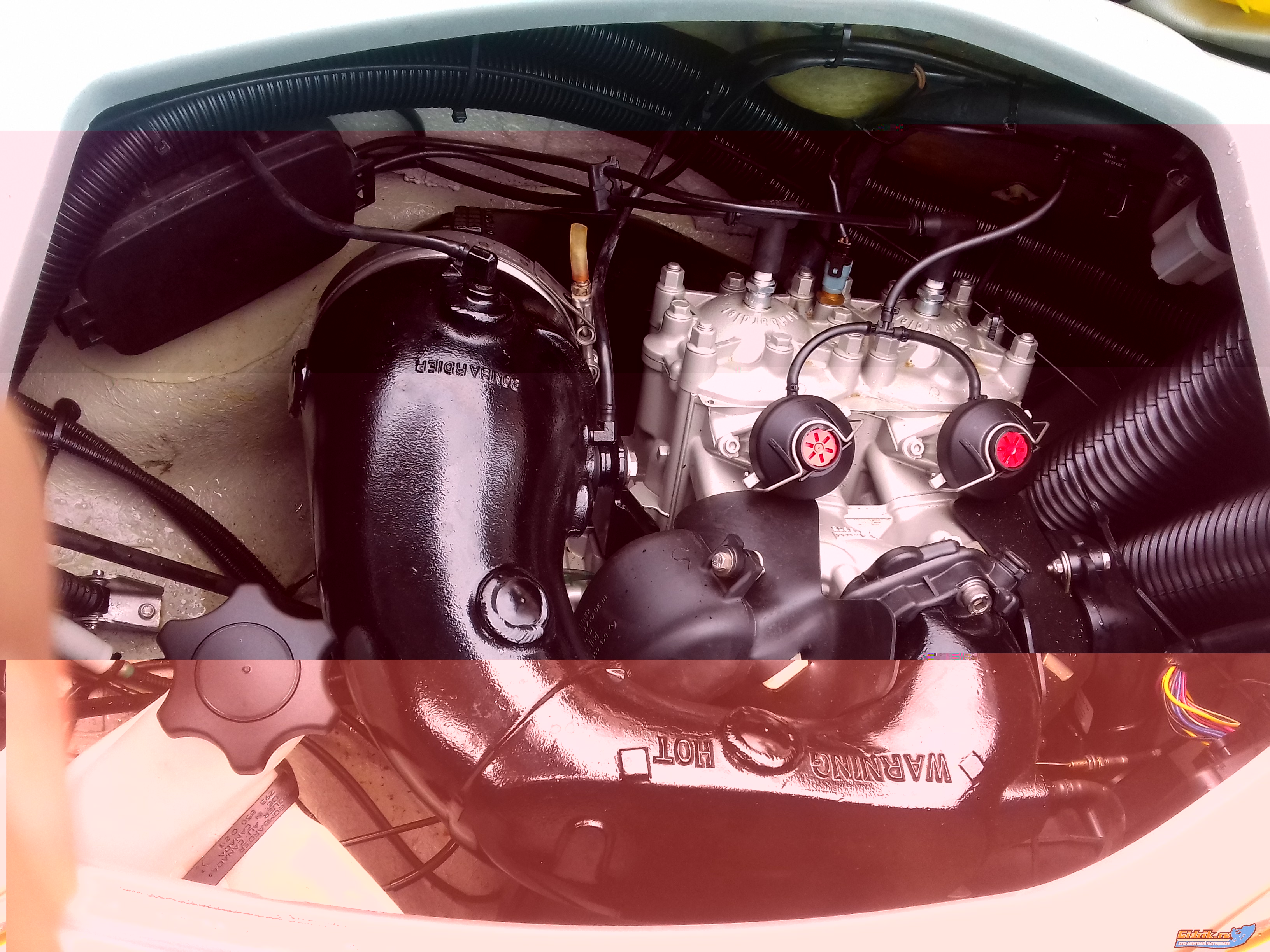

Залезу в эту тему - предмет моего вопроса совсем рядом с графитом))
При покатульках заметил нагрев подвесного подшипника, который с масленкой под седлом амортизатора сиденья. Рука держит секунды 2-3, тобиш предполагаю что греется до 50-60 градусов. Шприцую этот узел регулярно, раз в 2 покатухи, давлю до вылезания смазки возле вала, смазка Mobil 222. Так должно быть или проблема?

Так быть не должно.

Снимать-смотреть-менять?

Наверное. Можно подождать. Посмотреть скока протянет
перекос в подшипниках скорее всего,от сюда и греется.или подшипникам каюк приходит потихому.

Перекос - сильно сомневаюсь, туда ни разу не лазили. У гидры пробег 50 часов. При покупке там тоже было смазано, буду смотреть вобщем...
50 моточасов у ХРшки 2001 г.в. :ROFL: :ROFL: :ROFL: :ROFL: :ROFL:

На самом деле может и за 1 моточас его кончить - утопили-оставили с водой в корпусе-попала вода в подшипник-ржавчина-при 7000 об\мин это пипец ему.

Сообщения: 118
Имя: Дима
Техника: BRP XP '01 Rotax 947
Хахаха
20160519_112016.jpg [ 1.45 МБ | 9053 просмотра ]

cheshk@ писал(а):
Хахаха
Ваааще не показатель!!! :D :D :D
У меня красивше был када покупал! И 39 моточасов :oops:
А потом оказалось что все перекрашено и ноут выдал реальный пробег 180 моточасов :pardon:
