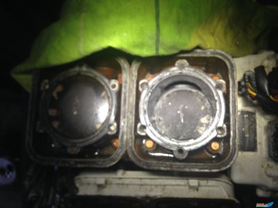

В первом целинное куски алюминия!

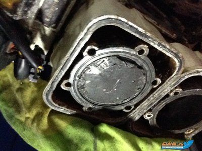

Поршень сверху разнесло и цилиндр задрало не много!

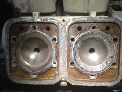

В среду буду разбирать и кумекать что и где покупать и заказывать! А щас пойду к тестю на др! Выпить уже хочется!!!))) :lol: :crazy: :beer:
