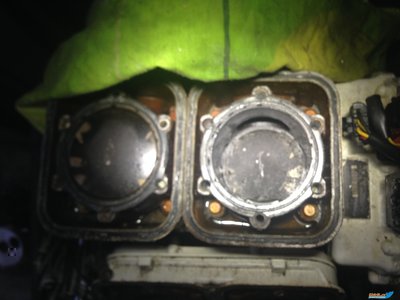

В первом целинное куски алюминия!

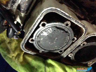

Поршень сверху разнесло и цилиндр задрало не много!

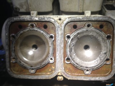

какой размер поршней стоит сейчас?
Думаю стандарт! Он у меня 10 лет, с японии привезли, никто туда не лазил!

там цифры на поршне...какие??

81.90 номер на поршне

да,стандартный размер.
