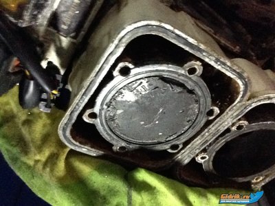

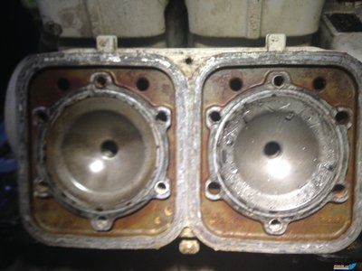

В первом целинное куски алюминия!
image.jpeg [ 992.46 КБ | 7264 просмотра ]
image.jpeg [ 1.21 МБ | 7264 просмотра ]

Поршень сверху разнесло и цилиндр задрало не много!

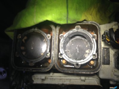

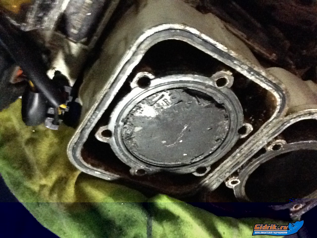

image.jpeg [ 298.63 КБ | 7260 просмотров ]
