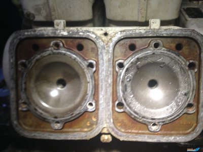

В первом целинное куски алюминия!
image.jpeg [ 992.46 КБ | 7402 просмотра ]
image.jpeg [ 1.21 МБ | 7402 просмотра ]

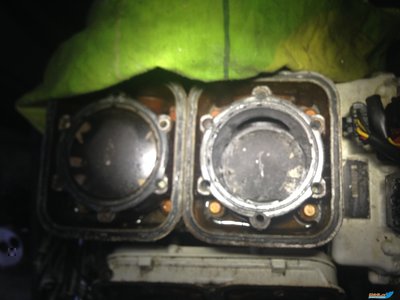

Поршень сверху разнесло и цилиндр задрало не много!

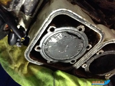

image.jpeg [ 298.63 КБ | 7398 просмотров ]

В среду буду разбирать и кумекать что и где покупать и заказывать! А щас пойду к тестю на др! Выпить уже хочется!!!))) :lol: :crazy: :beer:
