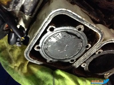

Вася прочитай внимательно выше,я там все тебе рассказал.раскидывай полностью т. к сальник могло стружкой порезать.будет воздух сосать двигло.там все мыть надо в картере.

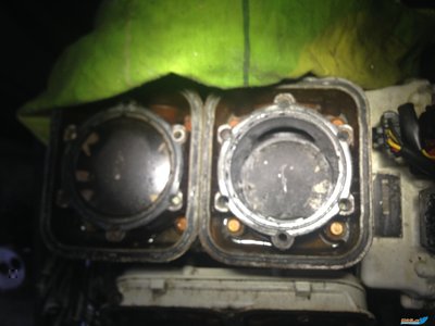

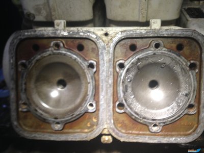

В первом целинное куски алюминия!

Поршень сверху разнесло и цилиндр задрало не много!
