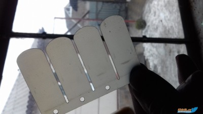

СообщениеДобавлено: 25 фев 2017, 11:34
Вот
Комментарий к файлу: МОИ
20170225_102629.jpg [ 341.32 КБ | 10360 просмотров ]
Комментарий к файлу: НОВЫЙ
20170225_110319.jpg [ 407.76 КБ | 10358 просмотров ]

СообщениеДобавлено: 25 фев 2017, 11:49
Цвет такой же как проставка на новых да и материал на вид один в один!
А ещо вычитал но емогу найти где, они ставятся без ограничителей! На мотолодке вот нашол обзор на их подобные и фото комплекта тоже только прижимы.http://forum.motolodka.ru/read.php?f=1& ... &t=1379365

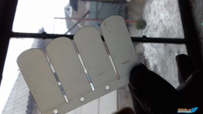

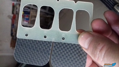

СообщениеДобавлено: 26 фев 2017, 22:08
Лёш где смотреть касание? На закрытых его нет а на открытых то как порвериш упираются ли в оганичитель! Может с 1.2 двигла поставить зазор? По мне так разряжение на окнах с таким пропускным будет больше и на открытии лепесток будет уператься, имхо. Так как по радиусу огранечителя касание будет чуть ниже центра огранечителя, следственно прпускная способность зажата. Открытие 2 ступени та что белая перекывает окна домика её толщина 0.6 мм , на сколько она откроется, если с такой толщиной вообще откроется. Лепестки карбон сдвоеные 0.4мм, родные 0.5. Вот и думаю надож чемто компенсировать разницу толщин и угла открытия. По смылке твоей последней тожэ неизвестно какой зазор там надо, по виду огранечители вообще гнуть надо.

СообщениеДобавлено: 26 фев 2017, 22:24
У кого какие мысли ?

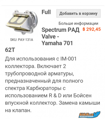

СообщениеДобавлено: 27 фев 2017, 10:57

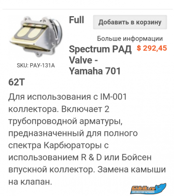

И я вот нарыл. 62т без упоров.
Screenshot_2017-02-27-09-53-23-1.png [ 158.31 КБ | 10300 просмотров ]
СообщениеДобавлено: 27 фев 2017, 13:54
Сообщения: 1658
Имя: Aleksei
Техника: Yamaha SJ 760.
Откуда: Пенза
Поблагодарили: 34 раза
Видел эту картинку . по лазь по ебею и на H2O с преводчиком.
