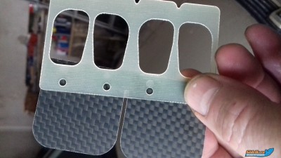

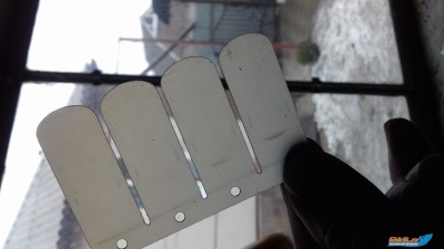

Вот
Комментарий к файлу: МОИ
20170225_102629.jpg [ 341.32 КБ | 10354 просмотра ]
Комментарий к файлу: НОВЫЙ
20170225_110319.jpg [ 407.76 КБ | 10352 просмотра ]

Цвет такой же как проставка на новых да и материал на вид один в один!
А ещо вычитал но емогу найти где, они ставятся без ограничителей! На мотолодке вот нашол обзор на их подобные и фото комплекта тоже только прижимы.http://forum.motolodka.ru/read.php?f=1& ... &t=1379365

Буду пробовать. Вот с огранечителями как поступить?

Ставить , вот комплекты вместе с ограничителями http://shop.pwcxtreme.com/BOYESEN-PRO-S ... PRO-35.htm

Сугласен! А зазор может увеличить по огранечитилю?
прикрутить и посмотреть где касание будет лепестка с ограничителем, может и не надо будет увеличивать.

Лёш где смотреть касание? На закрытых его нет а на открытых то как порвериш упираются ли в оганичитель! Может с 1.2 двигла поставить зазор? По мне так разряжение на окнах с таким пропускным будет больше и на открытии лепесток будет уператься, имхо. Так как по радиусу огранечителя касание будет чуть ниже центра огранечителя, следственно прпускная способность зажата. Открытие 2 ступени та что белая перекывает окна домика её толщина 0.6 мм , на сколько она откроется, если с такой толщиной вообще откроется. Лепестки карбон сдвоеные 0.4мм, родные 0.5. Вот и думаю надож чемто компенсировать разницу толщин и угла открытия. По смылке твоей последней тожэ неизвестно какой зазор там надо, по виду огранечители вообще гнуть надо.

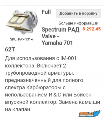

И я вот нарыл. 62т без упоров.

Видел эту картинку . по лазь по ебею и на H2O с преводчиком.
