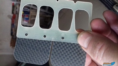

Вот
Комментарий к файлу: МОИ
20170225_102629.jpg [ 341.32 КБ | 10388 просмотров ]
Комментарий к файлу: НОВЫЙ
20170225_110319.jpg [ 407.76 КБ | 10386 просмотров ]

СообщениеДобавлено: 25 фев 2017, 11:49
Цвет такой же как проставка на новых да и материал на вид один в один!

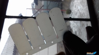

СообщениеДобавлено: 26 фев 2017, 22:08
Лёш где смотреть касание? На закрытых его нет а на открытых то как порвериш упираются ли в оганичитель! Может с 1.2 двигла поставить зазор? По мне так разряжение на окнах с таким пропускным будет больше и на открытии лепесток будет уператься, имхо. Так как по радиусу огранечителя касание будет чуть ниже центра огранечителя, следственно прпускная способность зажата. Открытие 2 ступени та что белая перекывает окна домика её толщина 0.6 мм , на сколько она откроется, если с такой толщиной вообще откроется. Лепестки карбон сдвоеные 0.4мм, родные 0.5. Вот и думаю надож чемто компенсировать разницу толщин и угла открытия. По смылке твоей последней тожэ неизвестно какой зазор там надо, по виду огранечители вообще гнуть надо.

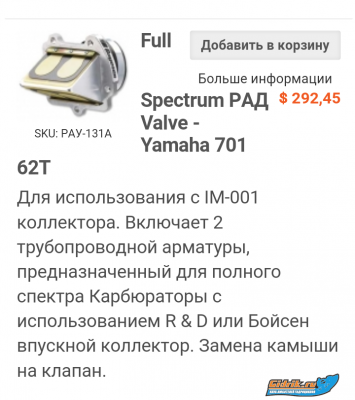

СообщениеДобавлено: 27 фев 2017, 10:57
И я вот нарыл. 62т без упоров.
